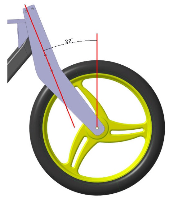

suite aux remarques du post précédent, pourriez vous me conseiller quand à la définition de ma fourche
je pense que l'angle de 38° est un peu élevé et qu'il faudrait le reduire à 25
Qu'en pensez vous?
cayman
Messages: 130
Inscription: 30 Sep 2008, 12:17
Localisation: 85 treize-septiers
Messagede StefTeam » 26 Nov 2008, 16:50
Ce n'est pas ça l'angle de chasse, c'es l'angle entre la verticale et l'angle de la colonne de direction, moi je prends 22,5° depuis pas mal detemps et ça donne de bons résultats.
Messagede cayman » 26 Nov 2008, 17:02
voilà c'est rectifié,
je suis pas mal en fait :!:

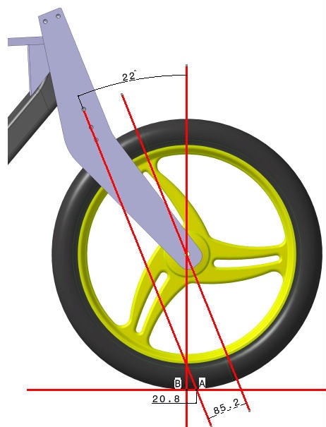

sinon comment calculez vous votre déport :?:
cayman
Messages: 130
Messagede StefTeam » 26 Nov 2008, 18:21
Si tu prolonges tes 2 lignes ci-dessus jusqu'au sol, la ligne de l'axe de la colonne de direction touche le sol en A la verticale de l'axe de la roue touche le sol en B. ==> A doit être devant B d'environ 45mm.

Messagede cayman » 26 Nov 2008, 19:21
ok, voilà ce que ça donne
vous en pensez quoi :?:
je suis un peu loin des 45mm

Messagede riritrep » 26 Nov 2008, 19:27
Tres maniable, bien pour faire du trial... mais surement casse-gueule en course, pas volontaire pour amener ca au dela de 30km/h.

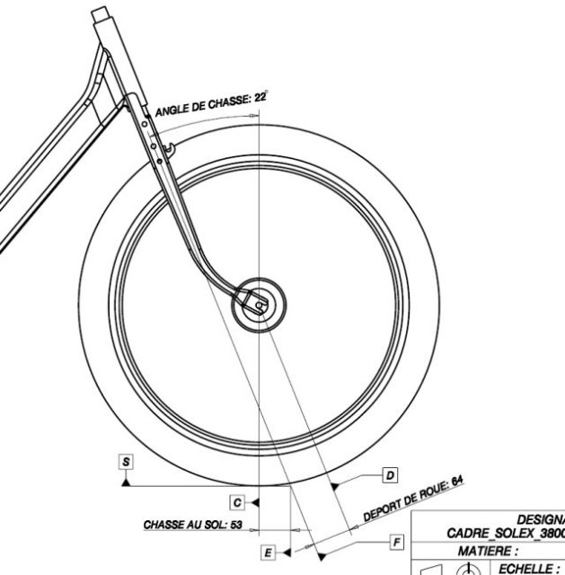

Messagede Seb21-PST team » 26 Nov 2008, 19:32
Moi j'ai 22° et un déport de 65 environ et le solex est à la fois maniable et très stable, Enfin jusqu'à 85 après j'ai pas encore dépassé mais on sent bien que le chassis n'a pas d'amorce de guidonnage.
L'entraxe de roue est très important aussi dans la maniabilité et stabilité du solex.

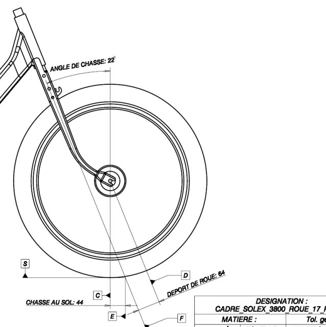

Messagede cayman » 26 Nov 2008, 19:36
riritrep a écrit:Tres maniable, bien pour faire du trial... mais surement casse-gueule en course, pas volontaire pour amener ca au dela de 30km/h.
je veux bien reduire le deport à 60 mais du coup la chasse au sol va etre encore + élognée des 45 :(
aurais-tu une solution à me proposer

Messagede riritrep » 26 Nov 2008, 19:39
Plus tu reduit le deport plus tu augmente la chasse
riritrep
Messages: 1385
Messagede cayman » 26 Nov 2008, 19:45
:crasy: oups
je suis un peu fatigué ce soir!!!
donc je regle le deport à 60 et je vous donne la valeur de la chasse resultante
avec catia ça devrait aller vite :!:

Messagede Seb21-PST team » 26 Nov 2008, 19:47
Seb21-PST team a écrit::salut:
Je me suis planté, c'est 65 ma chasse au sol et mon déport fait 50 je crois.
