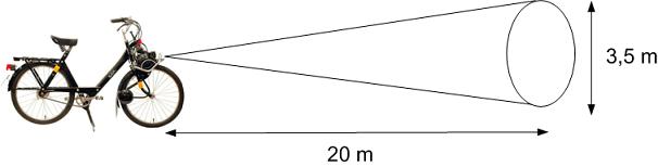

Ok michel :
Petite explication :
Si je veux un Spot qui eclaire une surface correspondant à un cercle de 3,5m de diametre à une distance 20m:
Ce qui nous donne un angle totale d'environ 10°.
La litterature nous dit qu'un eclairage artificiel correct doit etre de 100 lux.
L'angle solide de mon cone est de:
A=2*PI*(1-cos(10/2))
Donc A=0,0239 sr (stéradian).
L'intensité lumineuse de ce phare est de:
I=E*r*r
Avec E=éclairement donc ici 100Lux et r=distance donc ici 20m.
Donc I=100*20*20=40000 Candela
Si on arrive à canaliser tout le flux issue de la diode alors le flux F est de:
F=I*A=40000*0,0239=956 Lumens
Donc dans cet exemple qui correspond à notre besoin, pour avoir 100Lux il te faut 956 Lumens.
Dans cette configuration c'est Linéaire, c'est a dire que si tu as la moitié de lumens, tu auras la moitié de Lux.
Pour avoir 50 lux, il te faut 478 lumens.

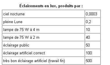

Par contre voici un tableau histoire de ce rendre un peu plus compte de ce que represente 100 lux.

Messagede WiWi_Solex » 31 Oct 2008, 22:03
Michel a écrit:J'ai trouver une lampe avec un angle de départ de 38 degrès et 3100 lux a 50 cm.
9a peu donner quoi comme éclairage.
Bise
38° c'est beaucoup ...
C'est sur que a 20 m ça va te faire une surface de diamètre 15 m, mais le problème c'est que à cette distance, tu auras un éclairement très faible.
Démonstration:
Ta lampe à un éclairement de 3100 Lux à 0,5 m.
Son intensité lumineuse est donc de I=3100*0,5*0,5=775 Candela.
Mais à 20 m son éclairement sera de:
E = I/(r*r) = 775/(20*20) = à peine 2 Lux.
Pour comparer: un écran à 1 m d'une bougie reçoit environ 1 lux ... Marco n'est pas loin d'avoir raison Image
A mon avis, il vaut mieux un angle plus petit (10°).
Wilfried.
