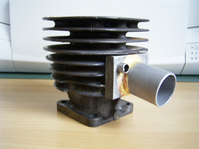

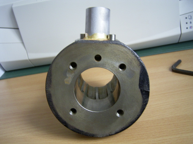

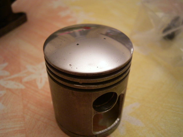

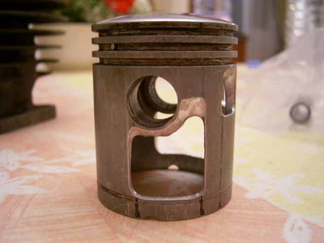

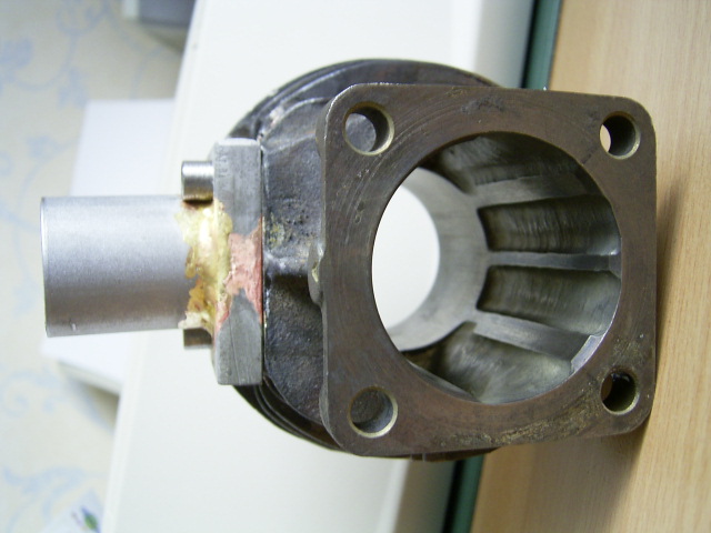

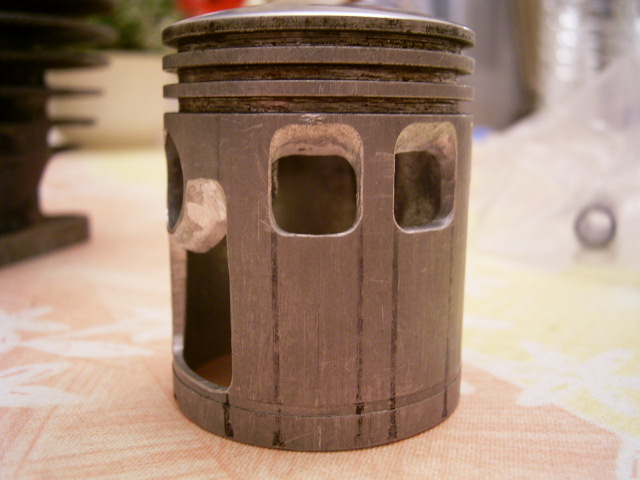

voici quelques photos d'un cylindre de proto que j'ai fait dans le passé.
:acclam: chapeau bas pour ce couple cylindre-piston , il doit envoyer gros car meme moi j ai pas aussi gros en sortie d echappement ( volontaire )
Messagede Lulu » 11 Oct 2008, 14:33
r4gt kanotix a écrit: il doit envoyer gros car meme moi j ai pas aussi gros
Même toi ? La vache ! Ah oui il doit envoyer alors :P
C'est vrai que cet échappement est impressionnant. Tu avais essayé une lumière plus petite avec la même config transferts-carbu ? (d'ailleurs, quel diamètre de carbu ?)
Pour ce que j'ai constaté en origine, un échappement trop large rend le moteur molasson... Le contraire de l'effet souhaité, quoi...
Le piston est très beau ; il reste pas beaucoup de matière sous l'axe, tu n'en as jamais cassé à cet endroit ?
Jamais eu de problème non plus quant au déséquilibre (beaucoup de matière enlevée d'un seul côté) ?

dans le cylindre , j ai 22 mm de large pour un venturi de 18 mm externe et ceux en rapport avec le kit GR2 85 BIDALOT , ce venturi sert au moteur a air en - de 4 transfert d avoir de la souplesse par rapport a la puissance maxi .
pour le carbu , j avais un 18 KEIHIN et je suis passer au 21 DELL'ORTO et la le moteur n etais plus souple :!:
le meme moteur que celui de SOLEXGUMP avec un carbu de 18 , galet de 42 mm , un pot type NINJA ( 1 er modele ) peut envoyer 75 km/h sans probleme ( tu pourais confirmer SOLEXGUMP :?: )
c est a peu pres le type de moteur actuel que j ai sur mon solex 5000 proto :!:

ce kit avait été fait pour un client qui voulait faire du proto.
A l'époque sur mon proto bleu, j'avais fait un 5 transfert du m^me type et je prenais environ 85 km/h avec un carbu de 17.5.
Avec celui là et un carbu de 19, 90km/h me semble atteignable.

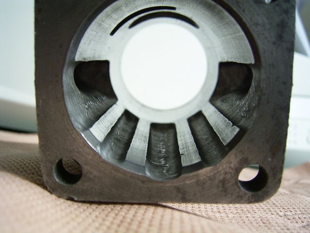

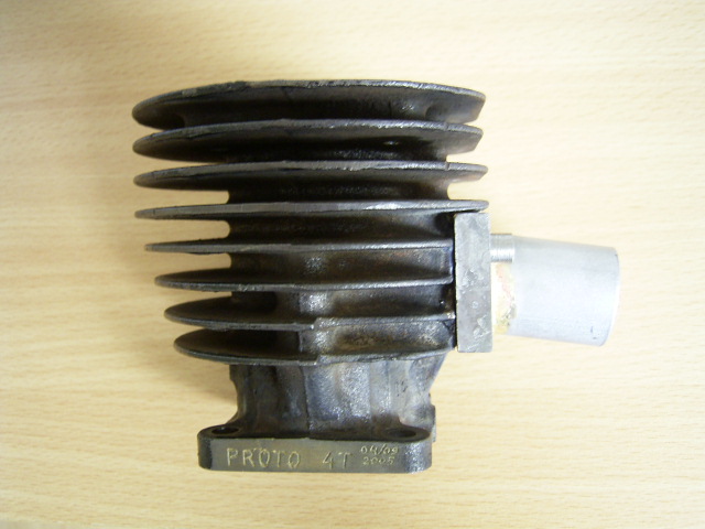

en voilà un autre de ma fabrication, mais là, 5 transferts :crasy:

avec un galet de 42 mm ou 44 mm :?:
le 4 transfert me plait bien , tu la toujours dispo :!:
Messagede SOLEXGUMP » 12 Oct 2008, 07:06
Non, je ne l'ai pas car c'est une fabrication pour quelqu'un qui voulait un haut moteur de proto.
Je n'ai rien en stock, c'est de la fabrication à la demande.

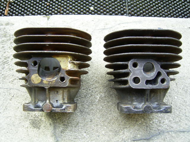

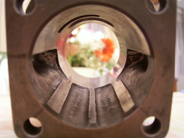

voila mon meilleur cylindre qui marchais du diable ( 132° Tr / + 190° Ech ) :arrow:
ce cylindre 1700 a + de 30 H dans les dents et 2 pistons " 40 mm " HS , il aurais juste besoin d un traitement " chrome " pour repartir mais les vilos sont partis en morceaux avec lui :!:
j ai eu une victoire ( 3 eme place ) apres 6 heures de course en ufolep ( 89 / 90 ? ) avec et j utilsais mon carbu de 21 mm .
:arrow:
voila ce qui restais fin 1991 , et son etat etais lamentable , j ai juste corriger quelque defauts chassis-moteur depuis qu il est ressorti
