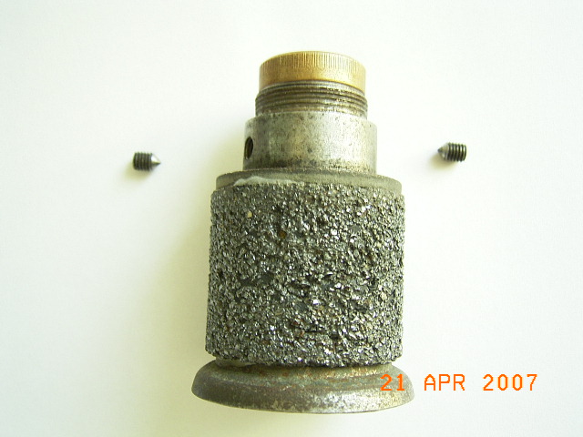

:salut: ,
Une petite idee pour fixer mon galet :J'ai fabriqué un accouplement qui remplace l'embrayage en se montant à sa place.Qu'en pensez vous?
Cela a tenu le coup à Nouziers 2007.
Sur la photo il s'agit de la version allege de l'accouplement.Image.
Vos avis sont les bien venus.

Messagede philou/teamsos » 13 Jan 2008, 18:08
As-tu une photo de tout cela monté?

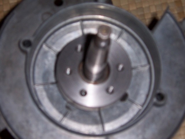

Messagede ayabusa3 » 13 Jan 2008, 18:32
Salut Philou,
La photo n'es pas tres net (il s'agit de l'accouplement de 2007 avec 6 points de fixation) mais je pense que cela es plus fiable qu'un empilement de rondelles.La piece principale se visse à la place du gros ecrou sur le galet sans la cloche d'embrayage puis tu remet l'ecrou comme si tu montais un embrayage et le reste du montage.
Qu'en dis tu?

Messagede SOLEXGUMP » 13 Jan 2008, 20:27
C'est original, j'approuve les idées nouvelles.
J'encourage ce type de réflexion.
Une solution peut être plus simple.... :
Messagede ayabusa3 » 13 Jan 2008, 21:17
Effectivement ,la solution vis pointeau est peut etre plus simple ,mais je ne voulais pas faire de marque sur mon vilbrequin et au cas ou le galet tournerai sur lui meme(je l'ai deja vu) le vilbrequin prend un sale coup!!!!.Maintenant que mon galet est fixé,il ne me reste plus qu'a faire un moteur qui tienne 24h :D
