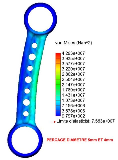

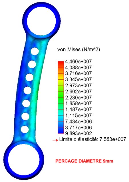

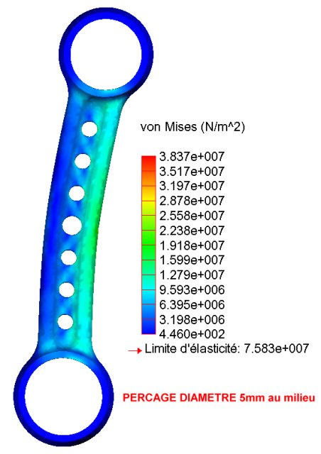

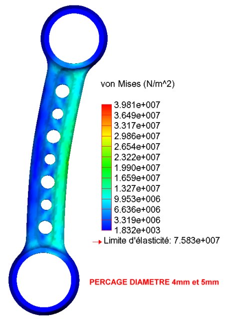

Non pas de surprise ! :P
La contrainte max est atteinte avec des trous de 4 et 5, c'est normal car tu as mis un trou de 5 au centre. les trous de 4 concentrent moins les contraintes, donc elles se transmettent mieux vers le milieu (zone de contrainte max naturelle). Or, paf, au milieu y'a un trou de 5, qui les concentre à fond.
Mets des trous de 4 partout et un de 5 au milieu, t'auras une contrainte encore plus élevée.
Par contre, si tu mets des trous de 4 et 5 de façon que le trou central soit un trou de 4, tu devrais (a priori) avoir une contrainte plus faible qu'avec uniquement des trous de 5.

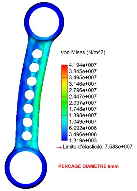

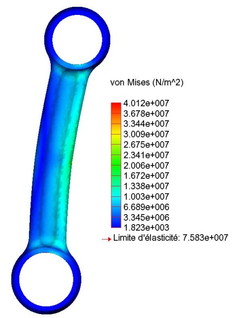

La surprise c'est le faible niveau de contrainte supplémentaire (calculé par SW2008) que génére le percage de la bielle, je m'attendais a beaucoup plus.

Messagede Lulu » 08 Oct 2008, 20:48
:shock:
Bizarre dans le cas de droite
Tu l'as soumise à quoi comme chargement ?

remi89 a écrit:J'ai beaucoup de mal à interpréter ces données, c'est la première fois que je rencontre ce type de calculs...
Interprétation ?
La bielle modélisée est soumise à des chargements (appuis, poids, etc etc)
Le logiciel prend en compte les propriétés du matériau : sa déformabilité en fonction des efforts, sa densité etc.
Sous les chargements, il calcule la déformée, qu'il exagère beaucoup sur l'écran pour la rendre visible (c'est pour ça que la bielle est tordue)
Concernant les contraintes, elles sont indiquées par les couleurs.
Le point critique c'est le point de contrainte max, le point rouge quoi. Là, il est au milieu de la bielle, du côté concave, on le voit à peine, on voit surtout le jaune.
La contrainte est indiquée en N/m² c'est à dire en pascals, donc là on est dans des contraintes de l'ordre de 40 megapascals maxi. (la valeur max, dans notre cas on s'en fout, ça dépend du chargement ; ce qui est intéressant c'est d'observer la répartition)
