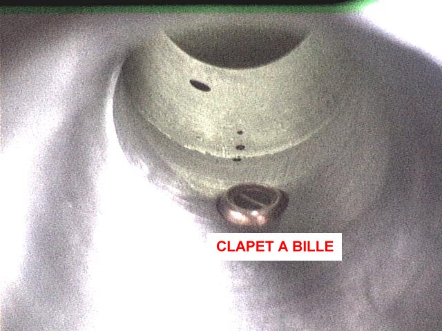

Ton carbu a sans doute un clapet au niveau du venturi a verifier:

ça me plais bien comme conseil ce clapet, sauf que sur mon carbu j'ai po vu un clapet comme ça:oops: :?
L'essence pisse aussi par le power jet mais je vais aller voir si y'a pas un clapet qui s'est perdu alleurs dans le carbu.

j'ai regardé ce week end, y'a bien un diffuseur en laiton/bronze (je sais pas trop la matière). J'ai essayé tant bien que mal de le nettoyer en soufflant dedans dans les 2 sens mais ça continue à fuire. Ce diffuseur n'a l'air de concerner que la vis H, le conduit L et power jet ne passent paspar là.
