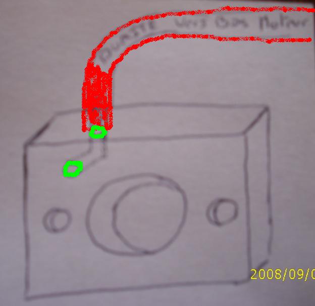

Messagede Michel » 03 Sep 2008, 13:00
Voici un dessin (enfin si on peu appeler ça un dessin) de ta cale
tu perce un trou en face te dépréssion carbu sans taverser et l'autre au dessus de ta cale pour correspondre a ton trou precer (couleur vert du dessin) pui tu reli une durite a ton bas moteur ou tu aura percer un trou pour faire la dépréssion.
C'es une piste.

Messagede momoy » 03 Sep 2008, 18:55
Merci je comprend mieux
est il possible de faire un pontage dans la cale sous le cylindre ou c'est mieux de le faire dans le bas moteur??
Messagede Michel » 03 Sep 2008, 19:49
momoy a écrit:Merci je comprend mieux
Comme c'est le plus pratique pour toi :wink:

Messagede guiguisolex » 03 Sep 2008, 21:32
Moi j'ai mis la prise dans la cale ça marche
family team 101 Super Proto
SOLEX CLUB TARBAIS
guiguisolex
Messages: 1947
Localisation: Annecy
Messagede SOLEXGUMP » 03 Sep 2008, 21:41
l'essentiel étant que la prise d'air communique avec le bas moteur et ceci quelque soit l'endroit.
