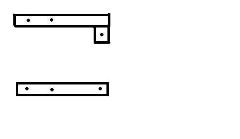

Messagede gangdesolex » 28 Fév 2006, 21:05
voici vite fait un schéma de bras.
en haut le bras que j ai fait: 58cm de long en section 40x20 epaisseur 2
en bas un bras tt simple meme section mais je me retrouve avec le cadre plus bas de 3cm j ai l impression d etre a ras du sol vraiment.
