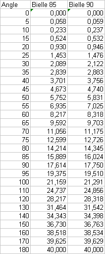

Messagede riritrep » 28 Avr 2006, 17:37
Hauteur des lumieres a partir du PMB en fontion de l'angle d'aprés un tableur EXCEL:
