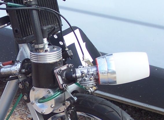

Messagede jul ensorsolex » 25 Juil 2008, 07:30
vendeuvre 2006 :mrgreen:

Messagede olisox » 25 Juil 2008, 07:55
jul ensorsolex a écrit:vendeuvre 2006 :mrgreen:
quand je vois ce moteur trop beau :clap: mais sans boite a suppo
Messagede StefTeam » 25 Juil 2008, 08:53
Qu'est-ce qui t'empêche de monter le carbu de kart directement sans pipe ?
Sinon magnifique et super propre :clap: :acclam:
Messagede Phil » 25 Juil 2008, 09:08
La pipe rallonge la veine gazeuse---->couple en hausse

Messagede StefTeam » 25 Juil 2008, 11:04
Phil a écrit:La pipe rallonge la veine gazeuse---->couple en hausse
Oui mais il y a un calcul d'accord à faire qui est loin d'être évident et la conclusion des articles que j'avais lu c'était qu'il valait mieux avoir une admission la plus courte possible. M'aurait-on menti ? (à l'insu de mon plein grès)

Messagede jul ensorsolex » 25 Juil 2008, 22:54
StefTeam a écrit:Qu'est-ce qui t'empêche de monter le carbu de kart directement sans pipe ?
c'est surtout pour éloigner le carbu du bitume en cas de chute (ca arrive :roll: ), rien de plus...

Messagede Wable » 26 Juil 2008, 09:05
Il y a un calcul simple en thermo dynamique, qui montre qu'il y a moins de perte de charges avec une pipe plus courte.
A chacun d'en tirer les conclusions ....

Messagede Phil » 26 Juil 2008, 11:10
Oui Steph, le bon compromis étant surtout trouvé avec l'accord du pot.
