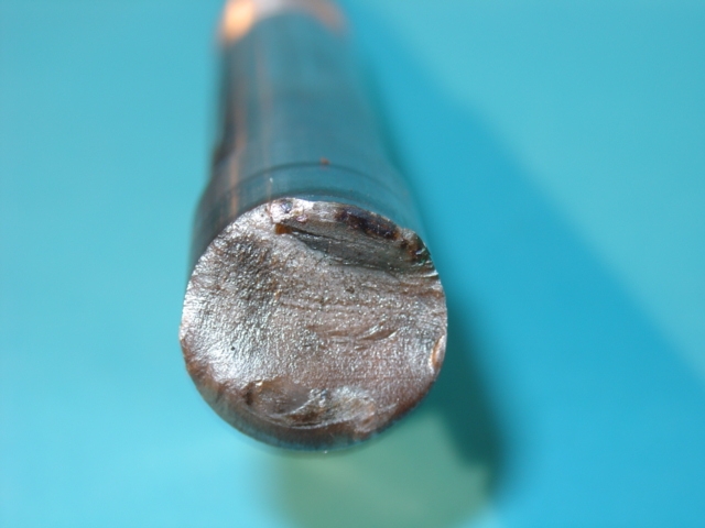

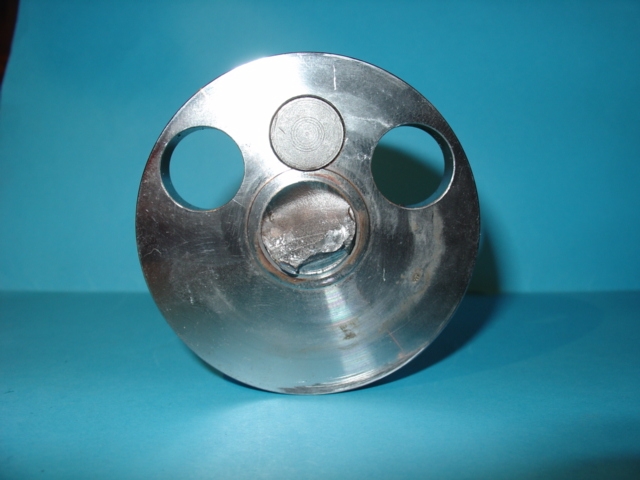

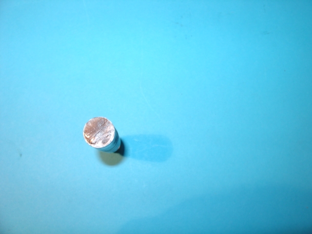

Après avoir résolu tous les problèmes de carter,d'alignement,de roulements,et au final un moteur qui ne vibre plus du tout,je me retrouve devant un autre souci.Les vilos ne dépassent pas 8 heures de rotation :crasy: qu'il s'agisse de vilos style Olivier ou Becker, la sanction est la même: casse derrière la masse ou derrière le rotor PVL. 4 Vilos cassés au total dans le même temps(8 heures plus ou moins une 1/2 heure).
le moteur est très coupleux,son régime maxi 12500trs/mn,avec une chambre de combustion de 4,2.
Là,je ne sais quoi faire,d'où peut venir ce problème de casse?

le choix de l'acier surement!où alors, des angles trop brut d'usinage;qui crée une fragilité à ces endroits!
à la jonction de la masse de vilo et de la soie,il faut laisser un angle arrondi( tu en avais un,au vue des photos)
je pense que tes problèmes viennent de là.
il y a un autre point aussi en rapport avec le choix de ton acier:
plus la trempe et importante,plus il sera dur ce qui est logique,mais en contre partie,il pourra être plus cassant à la moindre contrainte(torsion;flexion;élasticité).
on vois bien que les points ou il y a eu de la casse,sont les endroits ou il y avait de l'inertie(d'un coté ta masse de vilo,et de l'autre le rotor du pvl)

La photo semble montrer une casse typique de fatigue: materiau avec trempe tro brutale sans revenu...

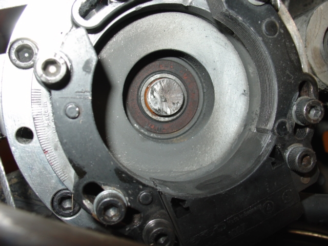

D'apres ce que j'apercois de ton montage tu viens serrer ton galet uniquement sur ton roulement cote masse? => tu ne viens pas en plus prendre le roulement cote alumage?

La fixation a l'air de ce faire avant le roulement(epaulement)plus serrage filetage sur queue du vilo donc le galet est en contact direct,si tu est en refroidissement air il est possible que ça chauffe de ce coté la et a force de chaufer refroidir chauffer refroidir rend cassant le vilo,essaye de perçer au centre de la queue du vilo si tu n'y arrive pas c'est qu'il c'est traiter a coeur et a casser comme du ver un equilibrage imparfait pourait étre en cause aussi

C'est TSR16 qui a raison concernant le montage à un détail près.Le roulement 6204 est monté sur le vilebrequin puis l'ensemble est monté et collé sans forcer dans le carter principal(préalablement chauffé à 80-100°C).Puis mise en place du joint spi,26x37x7. Mise en place d'une entretoise ou bague qui traverse le joint spi est qui s'arrête à 0.7 mm du roulement,donc pas de contact.C'est pour éviter de mettre en contrainte la bague intérieure du roulement.(le conseil de copain).C'est là que TSR16 avait deviné que l'ensemble galet+bague s'arrête sur l'épaulement du vilebrequin et ne vient pas en contact du 6204.Puis empilage galet+clavette et ecrou/contre-écrou.Mise en place de la platine d'allumage tout comme Tabouret. :)
