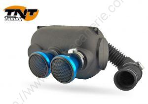

Et vous pensez quoi de ce modele de boite à air ?
http://www.la-becanerie.com/accessoires,boite-air-universelle-noire-type-karting,filtres-air,page,zoom,mod,boutique,pieces,17019-204,recherche,728749.fr.html

Ce que j'en pense? magnifique ! !!
Pour info à Nouziers en tournant sans, on marchait mieux qu'avec ! Donc on l'a remisé au placard ! :D
Messagede chicane mobile » 05 Juin 2008, 14:33
Cette boite à air je n'en pense que du bien sur un Delortho de 19mm et avec une légère prépa (faut virer la chicane et la mousse à l'intérieur). Celà peut brider de 100 ou 200rpm à haut régime mais côté bas et mi-régime y'a du mieux c'était indéniable. Le 2ème avantage c'est l'amortissement du bruit.

Messagede granjoie » 05 Juin 2008, 15:54
chicane mobile a écrit: faut virer la chicane et la mousse à l'intérieur
Tu parles pour toi là :?: :?: :?: :clap: :lol:

Messagede riritrep » 05 Juin 2008, 19:28
Une boite a air de karting en trompette courte crée une raisonnance autour de 12 000tr/mn sur un DERBI.
Vue le volume moindre de la boite TNT ci dessus je pense que la partie cylindrique des trompettes est a allonger nettement pour avoir un effet en dessous de 10 000tr/mn ainsi qu'un conduit de raccordement le plus court et rigide possible sinon c'est juste un silencieux.
