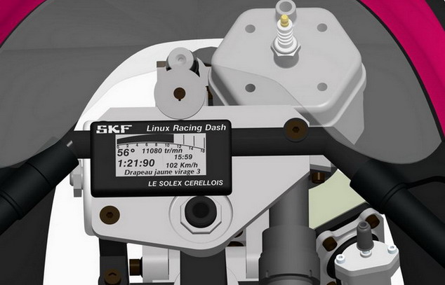

Pour notre machine, le Solex Cerellois a developpé ça :
C'est du home made mais quand on a la chance d'avoir de bons électroniciens et de bons mecatroniciens, on arrive à faire des choses digne de professionnels de la compétition à des prix défiants toute concurrence.

Thierry, t'es un grand malade :clap: , t'a rien à faire en solex sérieux tu plaçe la barre trop haut :win: , franchement mon pov chrono à 2 balle parait ridicule :oops:
Sérieusement, t'as testé :?: , ça fonctionne :?: ,
Continue, bo boulo, comme dab je kiffe.

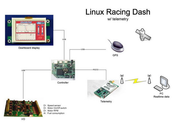

Oui comme tu dis on est des grands malades. On est des gamins avec des connaissances :wink:
Oui ça fonctionne, il y a encore des petits trucs à mettre au point, et une partie de mon équipe travaille actuellement sur le sujet.
L'an dernier on l'avait mis en marche et utilisait à Courcoué sur Logne avec mes deux potes Inge. en informatique et mécatroniques qui était sur le bord de la piste avec le module de réception télémétrique couplé à un PC sur lequel le circuit était digitalisé.
C'était sympa car des tas de d'informations ont été enregistré pendant que je roulais. On avait les temps patiels, les temps au tour, les vitesse maxi, les vitesse en virage ..... et sur le PC du bors de piste on me voyait sur l'écran, symbolisé par un point rouge, en train d'évoluer sur la piste grâce au module GPS.
En tout cas on se marre bien à développer ça.
Cette année on devrait avoir tout le système fin Aout avec le tableau de bord,regroupant les infos et pouvant recevoir des infos de la part des mon stand.

serieusment j'ai vu une partie du système en 2007 à Corcoué c'etait déjà impressionnant mais alors là ... je suis sans voix !

terrible il prend 102kmh et 11080 sans anti parasite.trop fort :P non sans blague super.
