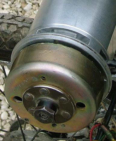

Messagede Mac Galet-R » 13 Avr 2006, 18:28
Voici une photo de mon montage :
J'utilise un vilo d'origine 2200 sans rainure sur le maneton. J'ai monté le volant tel quel, pas de reprise du cone, ni sur le vilo, ni sur le volant. Mon écrou doit pas faire loin de 14mm d'épaisseur (il en existe des plus court), et il est complètement vissé. Seule la partie chanfreinée dépasse légèrement. Quant au jeu axial entre le volant et la platine il doit etre de l'ordre de 3mm, ce qui me semble suffisant. Actuellement, j'ai un carter usiné dans la masse, amis avant j'avais un carter d'origine avec le meme allumage, et il n'y avait aucun problème. J'avais simplement fait une platine d'adaptation qui venait à la place de l'embrayage.
Alors je ne suis pas d'accord. Le cone d'adaptation n'est pas obligatoire. :mrgreen:

Messagede solexpromo5823 » 13 Avr 2006, 21:59
bonsoir d abors ta un vilo de 2200 , pas les memes que 3800 ( je crois)
et puis ta trouver le truc !! tu joue sur l epaisseur de ta platine pour pouvoir mettre l allumage ...
donc la difference entre un vilo de 2200 et 3800 doit se situer sur le cone
ont t il bien la meme cote !!!
mais bien , avec un vilo 3800 c est cone tabouret a coup sur :clap:
