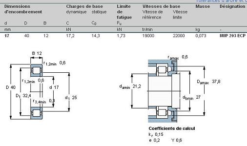

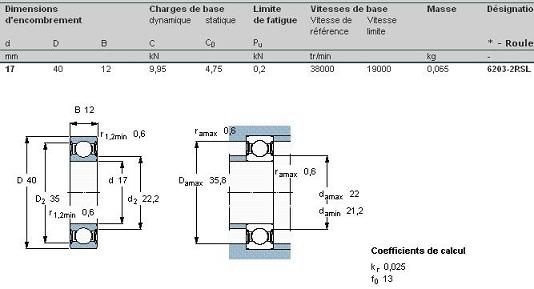

Mais plus sérieusement si je remplace ce roulement:
Par ce roulement ou même dimension en roulement à rouleau.
Ce doit être mieux?
Wilfried.
WiWi_Solex
Messages: 902
Localisation: Toulouse
Messagede marco » 22 Mai 2008, 19:24
Pourquoi un NUP203 ?
Le NU 203 te permet une liberté de déplacement latéral des deux cotés .....
marco
Messages: 287
Localisation: Haute-Vienne
Messagede WiWi_Solex » 22 Mai 2008, 19:45
marco a écrit:Pourquoi un NUP203 ?Le NU 203 te permet une liberté de déplacement latéral des deux cotés .....
Ben, pour le moment, je n'en sais rien, je n'y connais rien en roulement...
Mais tu as certainement raison il faut sans doute mieux le NU 203 ...
Qui a déjà essayé ?
Wilfried.
