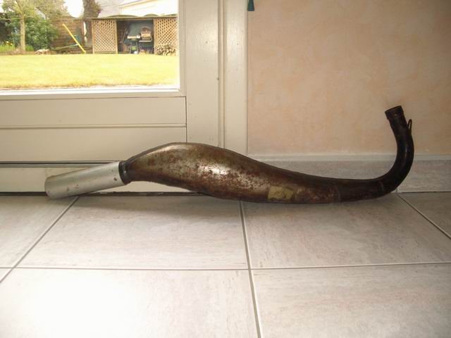

Shark a écrit:Merci de l info ! ^^
En tout cas c'est bon, je vais pouvoir reprendre mes essais, j ais un nouveau pot !! :wink:
Dite moi ce que vous en pensez.
ce modele est un NINJA qui a remplacer l usine et juste en meme temps que le warm-up.
Messagede Shark » 15 Avr 2008, 10:45
r4gt kanotix a écrit:ce modele est un NINJA qui a remplacer l usine et juste en meme temps que le warm-up.
Pour toi il est bien :?: :roll:

Messagede r4gt kanotix » 15 Avr 2008, 10:49
oui mais faut le tester , le proto tabouret a l epoque avait un pot qui lui ressemblais , donc a tester , moi j ai tester le NINJA usine , sur mon proto 3800 , c est pas mal .
Messagede Shark » 15 Avr 2008, 10:53
D après ce que j ais testé le pot est vraiment pas super.
