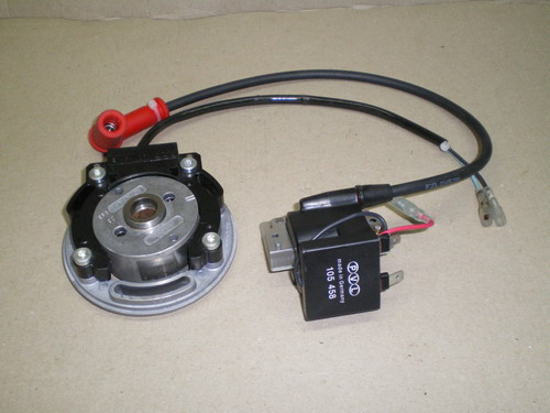

:salut: Voila je voudrais savoir si certain on teste la bobine de lumiere type HPI sur un allumage pvl afin d alimenter la pompe a eau.
Je voudrais conserver le meme montage qu avec mon ducati, c est a dire alimentation de la pompe par l allumage via le redresseur ducati,
deplus j aimerais eviter le montage standard alimentation par baterie, au pire des cas juste une petite baterie tampon pour faire tourner la pompe quand l allumage ne produit pas assez.

le pvl ne fournis pas de courant,je ne connais pas la bobine hpi,mais chaque stator pvl fonctionnent avec un type de bobine bien précis!(il existe une multitude de references pour les bobines et stators)
analogique ou digital.
mieux vaut rouler avec une batterie;que de changer les pièces,constituant l'ensemble d'un allumage,et de voir ses performances réduite du a une bobine non adapté au stator.
:wink:

sisi un pvl peut fournir la lumière, déjà vu dans un ancien poste, il y a une bobine qui se rajoute indépendament du système d'allumage .....

Ouais Debec, le HPI lui peut recevoir une p'tite bobine additionnelle pour te fournir quelques Watts mais je ne crois pas que le PVL soit compatible avec çà. Si tu veux tu passes à la maison avec ton PVL et on regardera si cette bobine monte (j'en ai une).

:salut: oui c est de ça donc je voulais parler cette petite bobine additionnelle qui fournit 10 ou 20 watt (plutot 10) juste de quoi alimenter la pompe

Si tu veux de la lumière sur ton PVL il faut te faire une bobine additionnel toi même en prenant en compte le pas polaire des impulsions de ton rotor PVL.
Tu peux aller voir l'ensemble HPI que j'ai prêté à chicane, qui comporte cette bobine.
Il faudra tout de même passer par un redresseur/régulateur pour ne pas détruire ta pompe à eau.
Je pense que vous connaissez mon point de vue sur les allumages à rotor interne sur un solex, c'est anti mécanique..... un brève étude mécanique montre qu'un rotor interne sur un solex minimise le couple et l'allonge du moteur.
Bref tout ça pour dire qu'avec un PVL externe comme je dispose, je bénéficie d'un moment d'inertie, d^au volant externe, qui permet de palier à différentes problématiques solex.
Cet allumage coûte 320€ TTC si on le commande avec un rotor sans cône, ce qui permet d'usiner le cône à la valeur que l'on souhaite avec l'avantage de la production de courant de 70W déjà régulé.
Et puis l'autre avantage et la programmation des courbes d'allumage et le switch sur deux courbes pre-programmées.
Avec tous ces avantages, je suis vraiment surpris de ne pas voir d'autres allumages comme le mien dans les paddocks.

La bobine additionnelle lumière du HPI donne 30W à partir de 7000tr/mn.

La compatibilité du pvl n'a rien avoir.
Le rotor est a aimants permanents, il tourne, cela crée un champ magnetique variable qui fournit de l'intensité dans la bobine, il n'y a aucun risque de griller quoi que ce soit.
J'ai l'allumage HPI mais je n'ai pas acheté la bobine, par contre je suis en train d'essayer d'en faire une.
Je suis pas expert en induction electromagnetique mais je pense qu'en mettant un regulateur de tension, ca évitera d'avoir trop de jus sur la pompe (avec un pont de diodes evidemment) et meme si le moteur de la pompe est prévu pour tourner en 12V, ça veut pas dire qu'il va se mettre a fonctionner des que la tension atteint 12V ! Apres, il faut se debrouiller pour faire assez de spires dans la bobine pour avoir une puissance convenable, c'est comme un moteur, il faut faire des essais.
