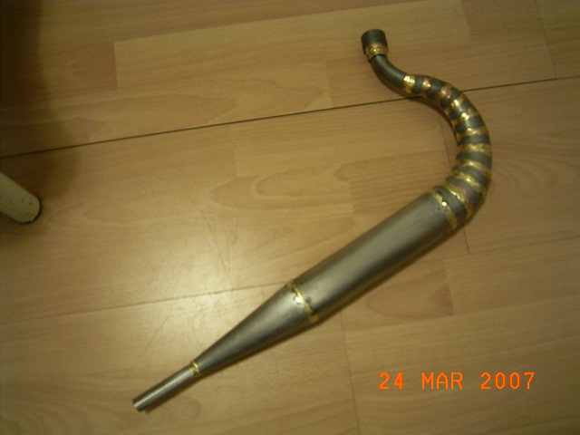

En tout cas c'est bon, je vais pouvoir reprendre mes essais, j ais un nouveau pot !! :wink:
Dite moi ce que vous en pensez.

J'en pense que c'est une belle pose droite avec un join assez large mais pas trop pour bien profiter de la texture. Du 30x30 c'est un bon choix économique mais sur une grande pièce c'est un peu dommage... Ha non pardon, le pot!!! :shock:
Ha ben je dirais qu'il a un peu beaucoup de volume pour un p'tit proto air et que le contre-cône a trop d'angle ce qui va nuire à ton allonge et pour ne rien arranger sans tube de fuite, m'enfin au RnS ce n'est pas trop grave, mieux vaut privilégier le couple. T'auras un truc violent sans allonge quoi... :?

Messagede chicane mobile » 11 Avr 2008, 21:38
je te rejoins complètement, y'a des trucs pas logiques qui se passent des fois sur les pots... çà reste une science pas toujours éxacte. :roll:

Messagede SOLEXGUMP » 11 Avr 2008, 21:45
sur le détente que je me suis fais chier à fabriquer :crasy: , le volume est assez faible, le résultat est pas mal niveau perf :crasy: :crasy: , limite suicidaire avec de freins à tambours !
Messagede SOLEXGUMP » 11 Avr 2008, 21:47
c'est quoi comme marque ton pot ? NINJA, DAKAR, SIMONINI ?

Bonne question, je sais que le pot n est pas homologué pour la route!! :wink:
Vous pensez que sa ressemble a quel marque vous ?

Messagede SOLEXGUMP » 11 Avr 2008, 21:58
NINJA G1 ancienne génération ou bien un POLINI
:roll: je sais pas trop.

SOLEXGUMP a écrit::salut:
Vu sa forme je comprends que tu te sois fais ch.. à la fabriquer !!
Tu l'as destiné à être monté sur une pipe origine ?
Niveau perf ,à quel rgime as tu calculé son accord? niveau acceleration/pointe ça donne quoi ?
Messagede SOLEXGUMP » 13 Avr 2008, 10:46
il est destiné à être monté sur la pipe d'un OA, tube 20 exter, il a fallu que je refasse la rotule mâle et femelle.
Il est accordé vers 9500 tr/min.
Niveau perf, on va dire qu'il passe de 50 en 80 km, avec une très bonne accélération et vers 80 km/h, quand tu remets un coup de gaz alors là c'est très méchant (aussi pour les oreilles), d'où entre autre le fait que mon pneu avant a un edurée de vie de 50 km :shock: .
