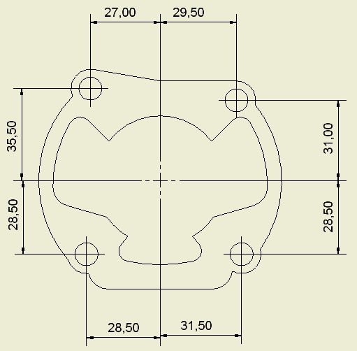

Bonjour à tous,
Je suis à la recherche des entraxes des goujons du cylindre de 50 MTX (air), même au mieux la CAO du cylindre !... (je suis sur que certain l'ont déjà numérisé) Je sais que ce sont des cotes "batardes" qui ne sont pas faciles à mesurer.
Si en plus vous auriez la cote du plan du joint d'embase à l'axe du vilo, je serais comblé !!!
Merci d'avance
Dro-Blaz'h

J'ai mesuré ça et j'ai la cale en CAO (envoie un MP) :

Messagede dro-blaz'H » 01 Avr 2008, 20:49
Super !!!!
Merci beaucoup mjuille, je t'envoie un MP.
