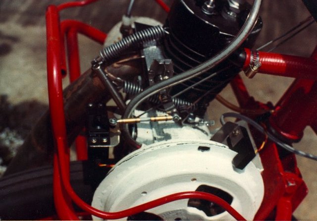

j ai tester la valve proche du cylindre comme les freres CARENZI , mais j ai abandonner sur destruction cylindre :oops: :shock:
Messagede SOLEXGUMP » 10 Mar 2008, 21:42
Valve ou chambre additionnelle ?
Une petite description STP.....
Messagede Pilote85 » 10 Mar 2008, 21:47
r4gt kanotix a écrit: mais j ai abandonner sur destruction cylindre :oops: :shock:
Tu as opté pour le même mal que les 250 RGV ! Dotées de valves qui permettent de modifier le diagramme à l'echappement ( contrairement au SAEC à chambre d'expansion ) elles prennent du jeux et viennent un jour ou l'autre embrasser le piston.... Destruction du moteur assurée !
Messagede r4gt kanotix » 10 Mar 2008, 21:47
valve rotative commander manuellement , trop complexe sur la mise au point :!:
le + = apporte beaucoup sur des cylindre au diagramme de dingues - ) 130°/192° ; permet d avoir env. 130°/160° .
le - = moteur soufre vite si la valve reste en position fermer et chauffe la dite " valve " ; dificile a gerer manuellement .
si je retrouve mes pieces , je laisserais une photos du montage , mais c est pas beau car il a souffert apres la derniere course ( casser 2 moteur a l epoque )

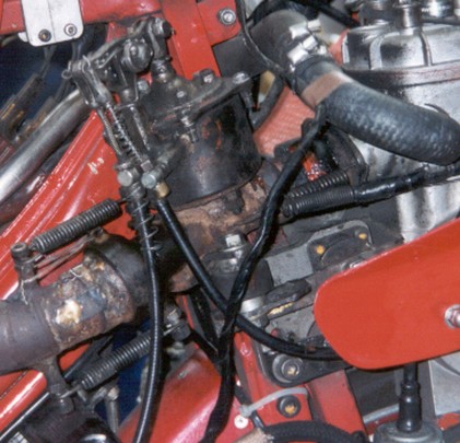

Tu peut tester une ouverture progressive du conduit vers le volume additionnel en utilisant un servocommande de radiomodélisme comme j'avais fait en 1986 avec une valve YPVS trop loin du piston:
J'ai toujours la commande electronique du servo sur 120 degrés en fonction du régime moteur si ca te tente...

Messagede WiWi_Solex » 12 Mar 2008, 07:34
Je crois que les "Nicolas" actionnaient cette valve directement avec un levier. Pas de servo moteur.
