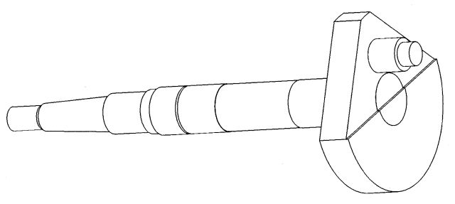

Je viens de terminer la conception et l'équilibrage (théorique) du vilo qui va équiper mon moteur de SP.
Je pense utiliser du 35 NCD 16 pour l'axe du vilo et la masselotte. Pas de TTH car sinon trop cassant.
Quelle matière utilisez vous ?
Merci pour partager vos expériences.

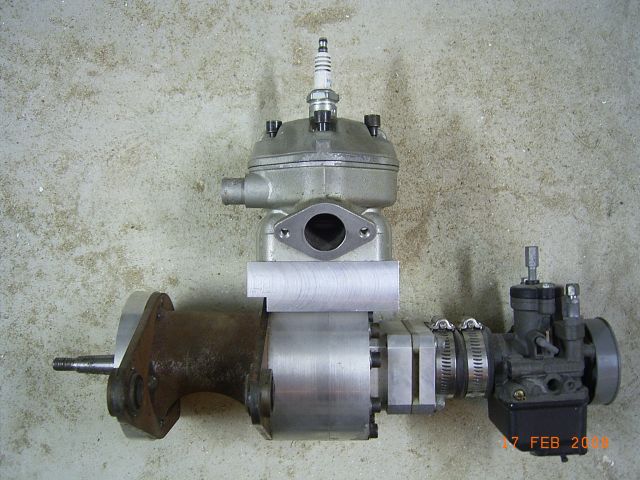

Je pense que 89 kg est suffisant, car l'axe de mon vilo fait 20 et le maneton 14mm .
C'est pour tourner sur ce moteur :

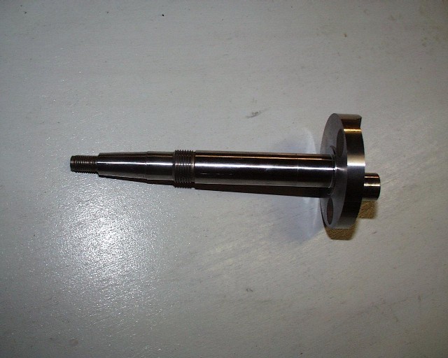

voila a quoi ressemblé nos vilo sur notre ancien proto.
tous etait taillé dans la masse en 35 ncd 16
SEB37

Messagede SEB37 » 09 Mar 2008, 20:04
.Image

voilà à quoi il va ressembler :

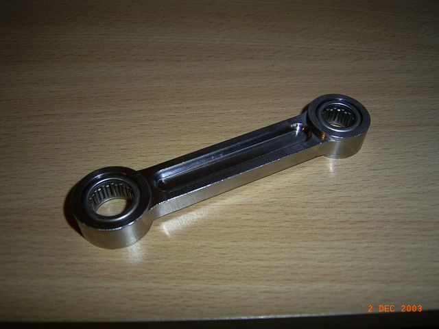

NB, pour la bielle j'ai ce qu'il faut ! :
