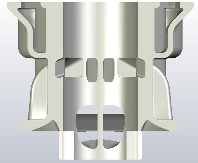

Messagede riritrep » 23 Fév 2008, 11:33
et en 3D:
http://www.sendspace.com/file/mevrqz
