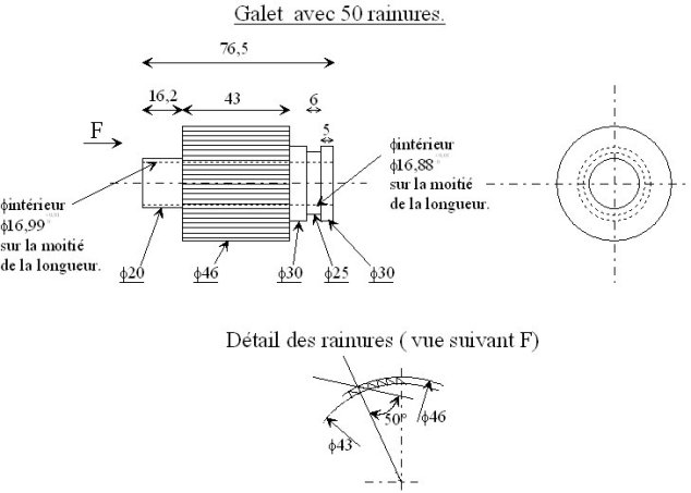

Je repete ma question, ou puis-je trouver un plan de galet Tabouret ?
Je cherche et je trouve rien de nickel nickel...
Si quelqu'un a, ca n'hésitez pas, le plan galet m'interresse beaucoup!
Merci!

pour kanasox
le plan du galet etait sur le site mais je ne le retrouve plus
sinon le plan venait de grumly il suffit de lui demander

Messagede Pilote85 » 11 Jan 2008, 20:13
WKS a écrit:pour kanasox
tout simplement là :
http://www.solex-competition.net/solexd ... bouret.pdf

Messagede kanasox » 12 Jan 2008, 09:46
Merci!
Bon a priori moi ca se monte pas, mais je dois pouvoir essayer de me faire des flasques spécifiques.
A voir...
Si c'est pas cher le plan galet, je commande pour tester.

Messagede WiWi_Solex » 14 Jan 2008, 10:10
kanasox a écrit:Je repete ma question, ou puis-je trouver un plan de galet Tabouret ?
Merci!
Voici le plan de mes anciens galets monolithiques.
Wilfried.
