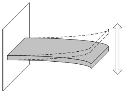

Pour la frequence de resonance des clapets, on peut comparer les clapets à une lame encastrée d'un coté et libre de l'autre:
Dans ce cas, le calcul de la premiere frequence propre est donné par:
L=longueur des clapets et h=epaisseur des clapets.
Donc pour des clapets de 25 mm de libre avec une epaisseur de 0,3 mm en acier, la 1ere frequence propre est de 396,7 Hz
Soit un affolement des clapets pour une vitesse de rotation de 23800 tr/mn, ça laisse de la marge ...

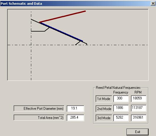

De plus, je viens de verifier ce resultat avec le programme two-stroke simulation engmod2T et voici son resultat:
Il trouve donc 18059 Tr/mn alors que moi je trouve 18075 Tr/mn, mon modele ne doit donc pas etre trop eloigné de la realité :P .
