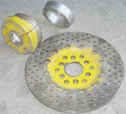

Messagede crusty » 28 Mar 2006, 16:31
en esperant que mon image se voit correctement, voila le système qu'on me refilé, j'ai encore jammais essayé mais apperament c du costaud.
benjamin

Messagede nicolaslaurentasse » 28 Mar 2006, 17:37
j ai le meme system

Messagede pitou49 » 10 Avr 2006, 17:04
Il est possible de fabriquer facilement son noyau pour mettre dans une jante de mob de 17 pouces.
Suffit de tourner le noyau en AU4G, diamètre à centrer sur le diamètre du tambour d'origine. Ensuite, des coups de scie à 120° pour entrer dans les nervures du moule de la roue. J'ai ajouter 3 vis M6 pour maintenir le noyau axialement.
Venir y fixer une plaque qui fera la jonction entre le disque et le noyau.
Le plus dur à mon sens est de venir mettre en place la "patte" de fixation de l'étrier.
Autre précision : pour l'étrier, j'y ai mis un truc d'apprilia 125. L'intéret : je cherchait un double piston juxtaposé pour gagner en encombrement.
