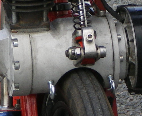

j'ai une question a vous posez
dans le reglement il faut un passage de 68 au niveau du galet
mais en hauteur combien metais vous car je trouve que le galet depasse pas beaucoup du carter et pourtant c'est un galet de 45mm

Messagede debecos » 23 Sep 2007, 21:28
:salut: pour l avant du carter ouvre presque jusqu a l axe du vilo
pour l ar tu peut l essai comme sur ton plan
un chose importante il faut pas que ton pneu touche le carter quand il est ussé
Messagede Seb21-PST team » 23 Sep 2007, 21:50
gus37 a écrit:j'ai une question a vous posez
ps c'est moi qui a fait l'assemblage et je suis trop content car je commence a maitriser la 3d qui est pas si evident que ca quand on a jamais fais ca
merci aussi a Seb21-PST team qui ma filer un coup de main a la modif de mon plan
C bon gus, tu as reçu les 3 plans et les pièces 3d ?
Je vois que tu t'en ai sorti avec les assemblages finalement...
Pour la hauteur, le mieux c'est que tu modélises le pneu en 3d et que tu regarde si ca passe. Moi mon ouverture est à 10mm de l'axe mais elle n'est pas cylindrique.
