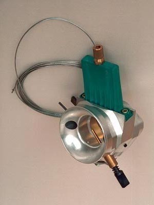

Peut etre la carbu idéal:
riritrep
Messages: 1385
Messagede Wable » 17 Sep 2007, 21:44
Si ce carbu existait, je passerai commande ce soir :wink:

Messagede riritrep » 18 Sep 2007, 18:01
Wable a écrit:Si ce carbu existait, je passerai commande ce soir :wink:
Pas impossible qu'il existe si mes test en impression 3D en PA66 chargé fibre sont concluants sur d'autres piéces...
