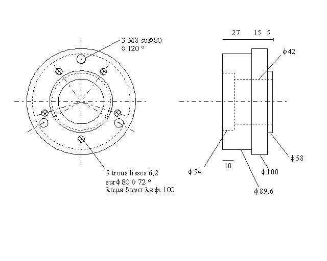

je viens d'aquerir un freins à disque GRIMECA et il va falloir que je tourne un adaptateur pour mes roues de 51 qui aurait un conseil?(centrage dans le tambour ,comment fixer cette adaptateur ect...)Image

moi je te conseil de te centrer ( ajusté maillet )dans le tambour, ya rien qui tourne plus rond et de plus calibré. ensuite pour fixer le tout, si c'est une roue avant tu peux mettre des vis radialement mais il te faut une perceuse à renvoi d'angle. Si tu as une jante arrière , tu peux utiliser les trous taraudés de la couronne
Par contre, ton disque, ya pas de diamêtre de centrage?, il est centré par les vis non? faut pas te raté sur les taraudage si tu veux que ca tourne rond

Moi j'utilise ceci sur mon solex, c'est centré sur le tambour.
Wilfried.

c'est pour quel disque ?
jante griméca de 103 ?
