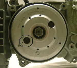

Messagede PoPoV » 27 Avr 2007, 21:48
Il existe une bobine motoplat variable de couleur noire:
je vais acquerir cet allumage d'ici peu, je vais voir si j'ai une lampe strobo pour confirmer.

Messagede PoPoV » 03 Mai 2007, 10:52
au risque de te décevoir, je suis sur à 90% que ces bobines sont variables...Je viens d'en acquérir une, mais je ne sais pas à combien la caller
