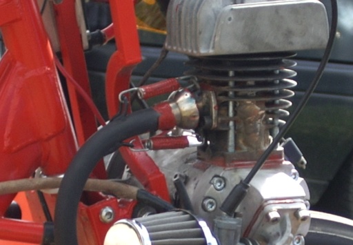

Messagede momoy » 01 Mai 2007, 19:39
je souhaite mettre la sortie d'echappement vers l'arrière mais je ne sais pas comment faire la liaison entre le cylindre et le pot sachant que la colone de direction viens me gener??
je cherche donc une solution
merci et si vous avez des photos sa sera plus explicatif
merci
Messagede crusty » 02 Mai 2007, 07:25
ba tu peut faire de 2 facon,
soit avec un flexible, soit avec une rotule facon mob.
donc 1 tube qui s'emboite dans un autre avec une rotule a peut près en face de la colonne de direction.

Messagede momoy » 02 Mai 2007, 08:18
merci debec sa m'aide de voir comment vous faites vos montage mais moi la sortie du cylindre est en face de la potence et oui carter origine donc je vais voir comment modifier mon système d'échappement

Montage avec carter cotes origine
Messagede momoy » 02 Mai 2007, 08:54
oui je suis comme ca mais c'est pour certainement rester dans la cathégorie proto et donc pour un pot long
mais j'hesite encore entre le promo et proto.
mais je vais surement rester a faire un promo cette année.
Messagede debecos » 02 Mai 2007, 08:56
Un pot long passe sans probleme comme ça :twisted:
