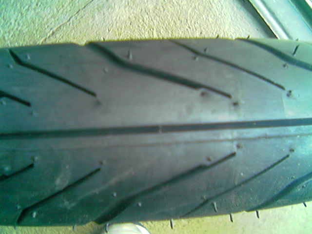

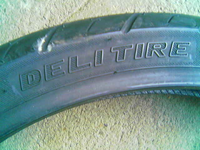

Messagede debecos » 30 Mar 2007, 09:44
Quelqu un connait :?:

Messagede waylander » 30 Mar 2007, 17:59
j'en avais un sur mon 103 de pneu deli tire, a l'avant. je trouvais que c'etait une veritable savonnette :evil: , avantage, il etait raide comme la justice et il m'a durai longtemps.

Messagede debecos » 30 Mar 2007, 19:50
Renseignement pris au prés d un concessionnaire nantais c'est pour lui un produit de meme qualite que le sava mais la carcase est plus raide (donc plus dure a monter) par contre il coute 4 a 5 euros de moins.
Essai a suivre pour voir le quel est reel le mieux adapte a la torture du galet :lol:
