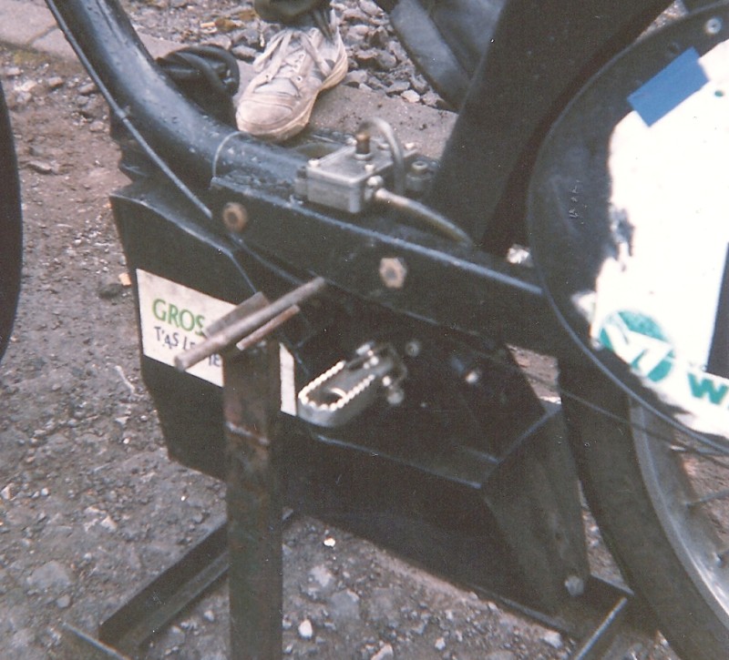

Messagede belin3800 » 26 Mar 2014, 20:52
J'ai retrouvé ça :
C'est le Solex utilisé par les frères Boyon à Metz fin des années 80!
Il doit y avoir 2 silent-blocs à l'avant et 2 à l'arrière.
Belin3800
