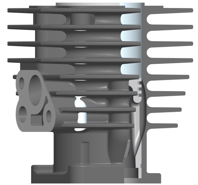

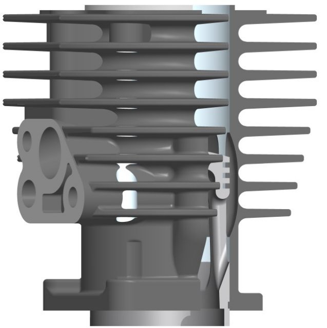

Messagede riritrep » 21 Mar 2007, 18:16
Il faut que le bas des percages arrieres du piston affleure le bas des transferts arriere au debut du balayage des transferts pour minimiser les turbulences.
DEBUT DE BALAYAGE DES TRANSFERTS:
POINT MORT BAS:
Idem en 3D:
http://www.sendspace.com/file/138ek8
riritrep
Messages: 1385
