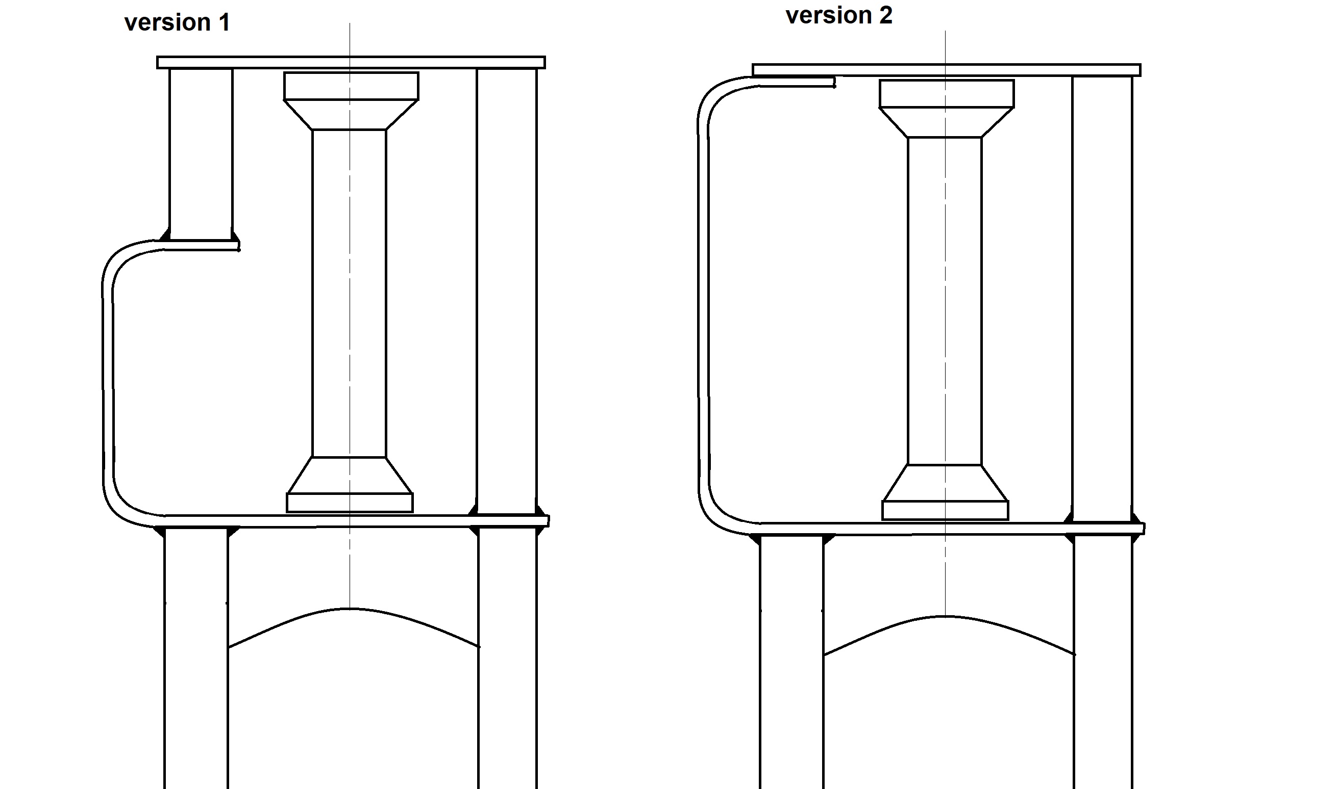

Après un WE creusois écourté...nous planchons sur une nouvelle fourche et certaines questions se posent.
Ci joint un plan explicatif sur la partie de contournement du pot. Quel effet la version 2 aurait elle comme conséquence selon vous?
Les montants sont en 50x25x3 et le plat en 5mm.

Est-ce que tu ne peux pas élargir ta fourche de façon à pouvoir éviter le décroché?

Perso , j'aime pas ce qui est asymétrique.Ca induit des concentrations d'effort en certains points.
c'est source de Casse.
Je sais que tout le monde ne partage pas mon point de vue et j'avoue humblement n'être qu'un informaticien tourneur du dimanche mais compte tenu du fait que j'ai vu un certain nombre de fourche de ce type casser .... je me permet de maintenir mes convictions :mrgreen:
En VTT ils ont inventé les fourches mono Bras pour gagner du poids
Ca induit des efforts monstrueux sur l'axe de roue et impose un gros roulement à contact oblique.
La je pense qu'il vaudrait presque mieux que tu fasses une fourche en simple "T" avec un très gros roulement conique.
Ou alors comme le dit Renaud tu élargi le tout .
Quitte à ne le faire que au dessus du premier T si l'idée d'un axe de roue plus long te rebute.

Plutôt comme ça?
Le montant gauche décalé de haut en bas, c'est chaud avec le carbu.

Plutôt comme ça:
https://www.dropbox.com/s/ql4ewntj9jfwh ... 2.JPG?dl=0
