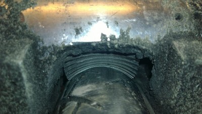

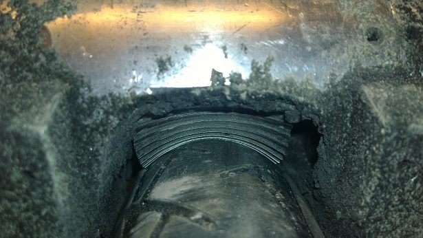

GGTURBO a écrit::salut: à tous !
Il aura fallu le temps mais les premiers galets "DIABOLO" sont enfin prêts !
Voilà un aperçu de celui que je vais personnellement tester, j'espère le plus vite possible.
Je vous ferai un petit topo dès que je me serai fait une opinion.
J'invite notre amis Gump à en faire autant car lui aussi va pouvoir tester un galet diabolo surtout que son modèle est moins "extrême" que le mien (moins englobant/plus léger), ce qui peut être intéressant.
Sinon, pour revenir à la production, les commandes de la nouvelle série sont officiellement ouvertes.
Je tiens à rappeler qu'il n'y aura qu'une seul série cette hiver, pour info, les premiers plans de galets ont déjà été transmis à mon usineur. Je continuerai à fournir les plans au fur et à mesure des validations de commandes mais je préfère fixer une limite à mi-novembre pour garder une chance de livrer pour Noël, sachant que je compte livrer grand max pour fin février.
Du coup je pense garder le fonctionnement habituel car je compte bien ne pas arriver à la fin de validité de vos chèques.
Par contre, pour cette série, j'ai réussi à négocier une "promo" avec mon usineur à savoir que pour toutes commandes de 2 galets strictement identiques, le deuxième galet aura un rabais de 30% pour compenser les frais de réglages en moins.
N'hésiter pas à me contacter, il vous reste en gros 2 mois pour passer commande.
Je le répète, il n'y aura pas de deuxième série cette hiver avec livraison théorique à nouziers comme fait d'habitude, alors prenez les devants.
A bientôt pour un compte rendu de mes premiers essais avec un galet "diabolo".

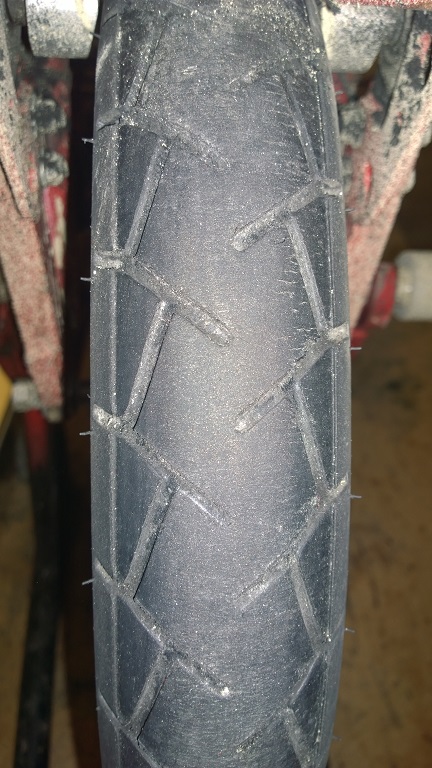

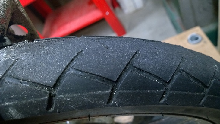

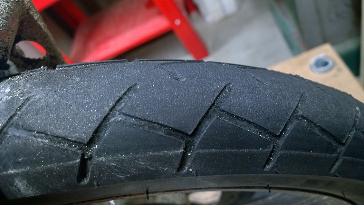

Malgré un Dimanche compliqué à Sainte Sévère pour mon sp handicapé par un méchant manque de couple (j'ai pas encore ouvert pour contrôler), j'ai pu tester en condition réelle mon galet diabolo.
Pas grand chose a dire en ce qui concerne la traction car le manque de perfs ne m'aura pas permis d'évaluer ce point.
Par contre, en ce qui concerne l'usure, je vous laisse juger avec cette photo de mon pneu avant après 2 manches de 45' et 1 de 1h.
Il faut relativiser vu mon problème moteur mais c'est bon signe.

Messagede will_bzh » 23 Avr 2018, 06:57
Et ouai c'est plutot pas mal !
Le fait que le pneu s'use de cette manière régulière doit apporter plus de filling au pilotage ..
ça m'intéresse pour équiper mon SP , a quand la prochaine commande et y a t'il plusieurs profil et diamètre disponible ?

Messagede GGTURBO » 23 Avr 2018, 07:24
Pour le filling, je saura pas vraiment te dire car je n'ai pas piloté à cause des souci moteur et mon pilote avait assez de boulo au guidon pour ne pas pouvoir faire attention à ce point.
Par contre, je sais déjà que, pour ce type de pneu (à savoir des MC11 en 2 1/2 17), je compte modifier légèrement le profil pour ne plus avoir les "rainures" aux extrémités du galet. Il me suffira d'ouvrir légèrement le vé que forme le profil, par contre, je sais conservé le même rayon.
Je pense que j'en saurais plus après nouziers.
Pour le moment pas de série planifiée mais je pense que ça saura en fin de saison pendant la trêve.
Par contre attention, je le répète, ce type de galet nécessite beaucoup de place dans le carter.
Il faudra donc qu'on analyse ça de prêt ensemble si tu veux te lancer.
Surtout dans le cas ou tu utiliserai un autre type de pneu car chaque type de pneu à son profil et je n'ai pas encore toutes ces infos.
