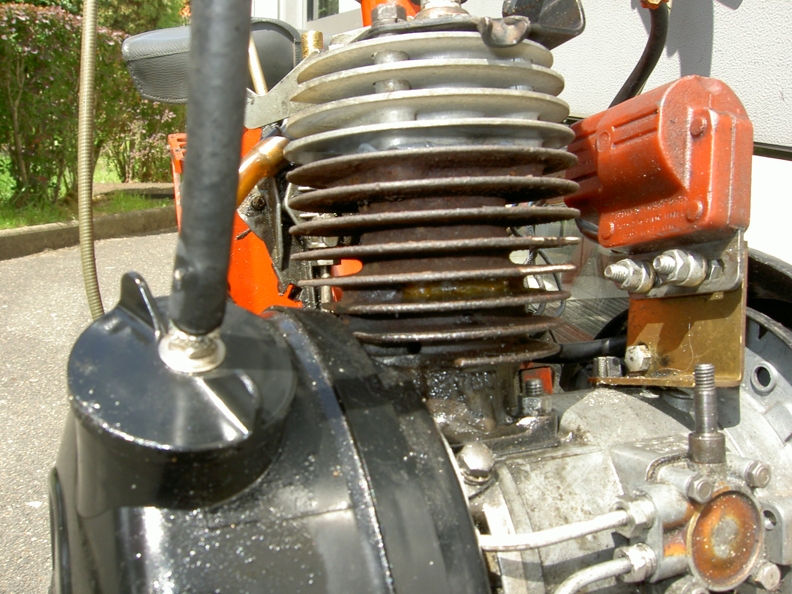

salut ...
sauf course ... tu peut mettre de la résine entre les ailettes du cylindre , j ai sauver mes cylindres de cette façon , soit , transfert trop profond ... ou Turbo Boost que j ai placer autrement .
je me casse même plus la tête a fait un moteur qui est capable de rouler au dessus des 50 km/h , je fais juste un moteur avec le couple maxi car 85 Kgs plus le poids du solex sans exploiter le pédalier demande une montée en régime rapide .
on vois la résine placé a la base du cylindre et sur l entre ailette plus haut ... ce cylindre marche pile poil ... comme quoi ...
