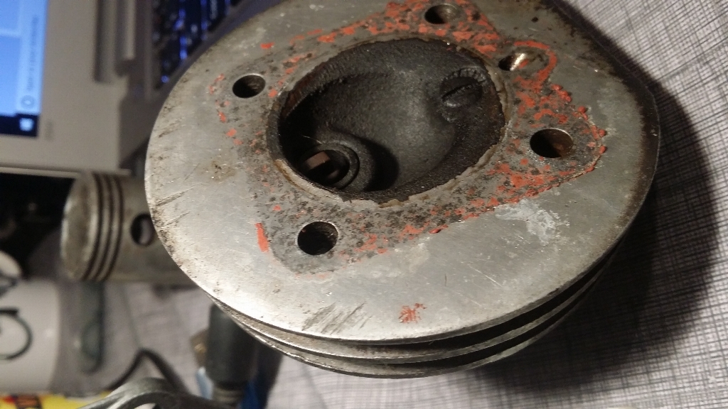

Messagede alexdu86 » 19 Mar 2018, 21:36
pour augmenter des digramme fait comme moi l'an dernier réduit au minimum la culasse et met 2 3 ou 4 joints de culasse en dessous pour obtenir un squish de 0.7 mm pas en dessous sinon comme moi l'an dernier tu auras un solex diesel qui fonctionnera sans allumage quand il sera chaud :lol:
pour te donner une idée voila la culasse de l'an dernier
