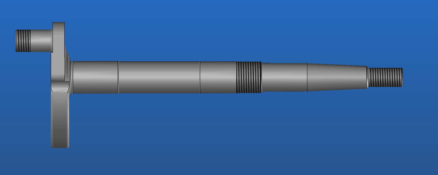

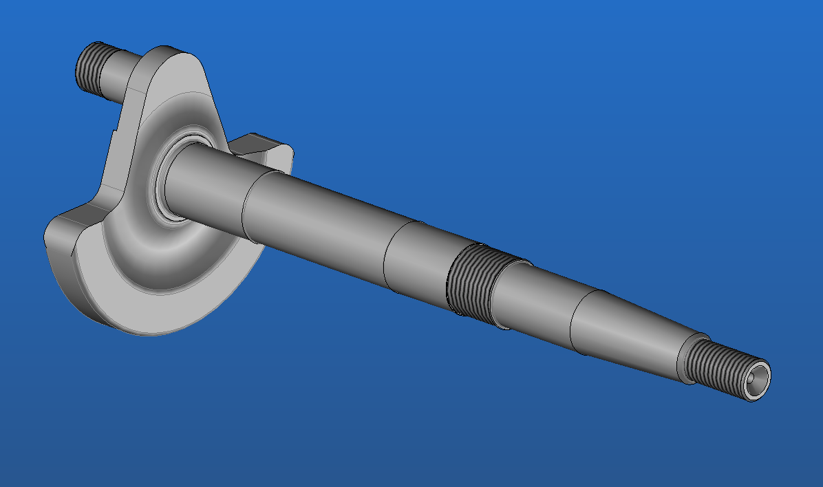

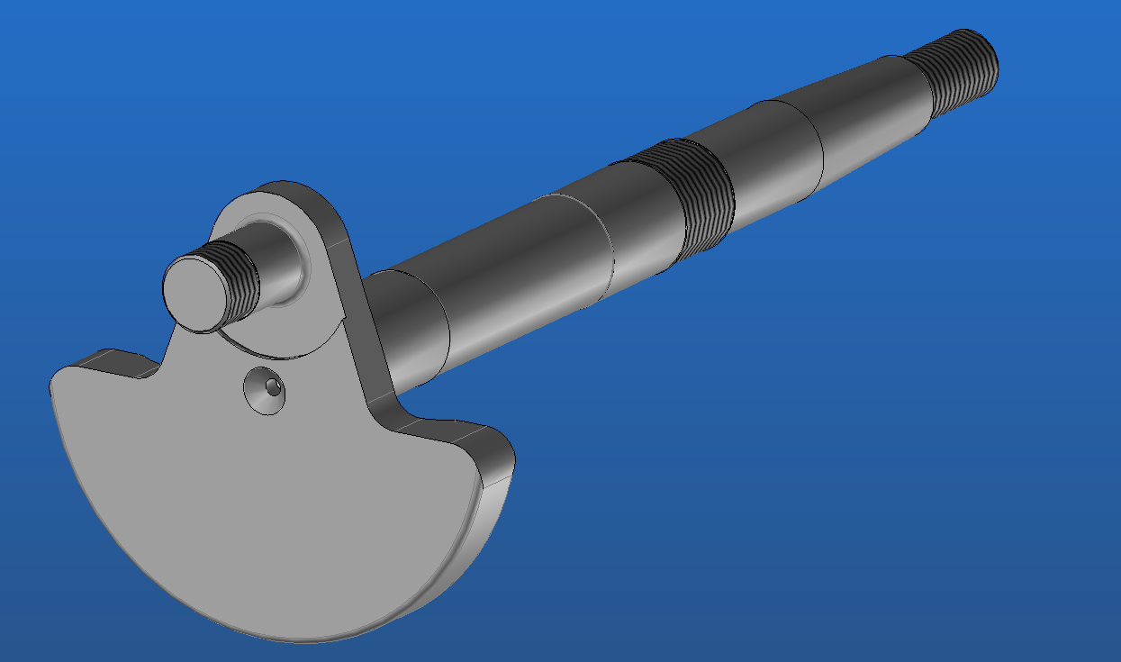

Pour cette pièce, je me suis conformé au plan officiel diffusé dans le règlement technique du RN'S, toutes les cotes apparentes sur ce plan sont respectées, pour celle qui manque (et il y en a) j'ai repris les cotes sur un vilebrequin d'origine de 3800.
Voilà quelques aperçu en 3D, un prototype devrait être réalisé dans la semaine qui vient.

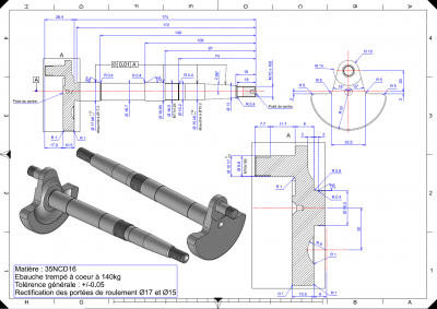

Pour info, voilà le plan qui servira à la fabrication du vilebrequin
Demain, je compte voir mon usineur pour voir la possibilité et le tarif pour rajouter une rainure de clavette pour le galet voir aussi la rainure de clavette pour le rotor.

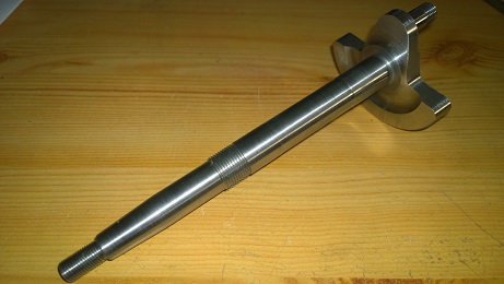

Messagede GGTURBO » 04 Avr 2018, 16:58

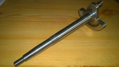

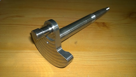

Certain auront vu le proto ce week en à Sainte Sévère, voilà les photos

Messagede shadocs » 05 Avr 2018, 07:26
GGTURBO a écrit::salut:
:clap: c'est beau !

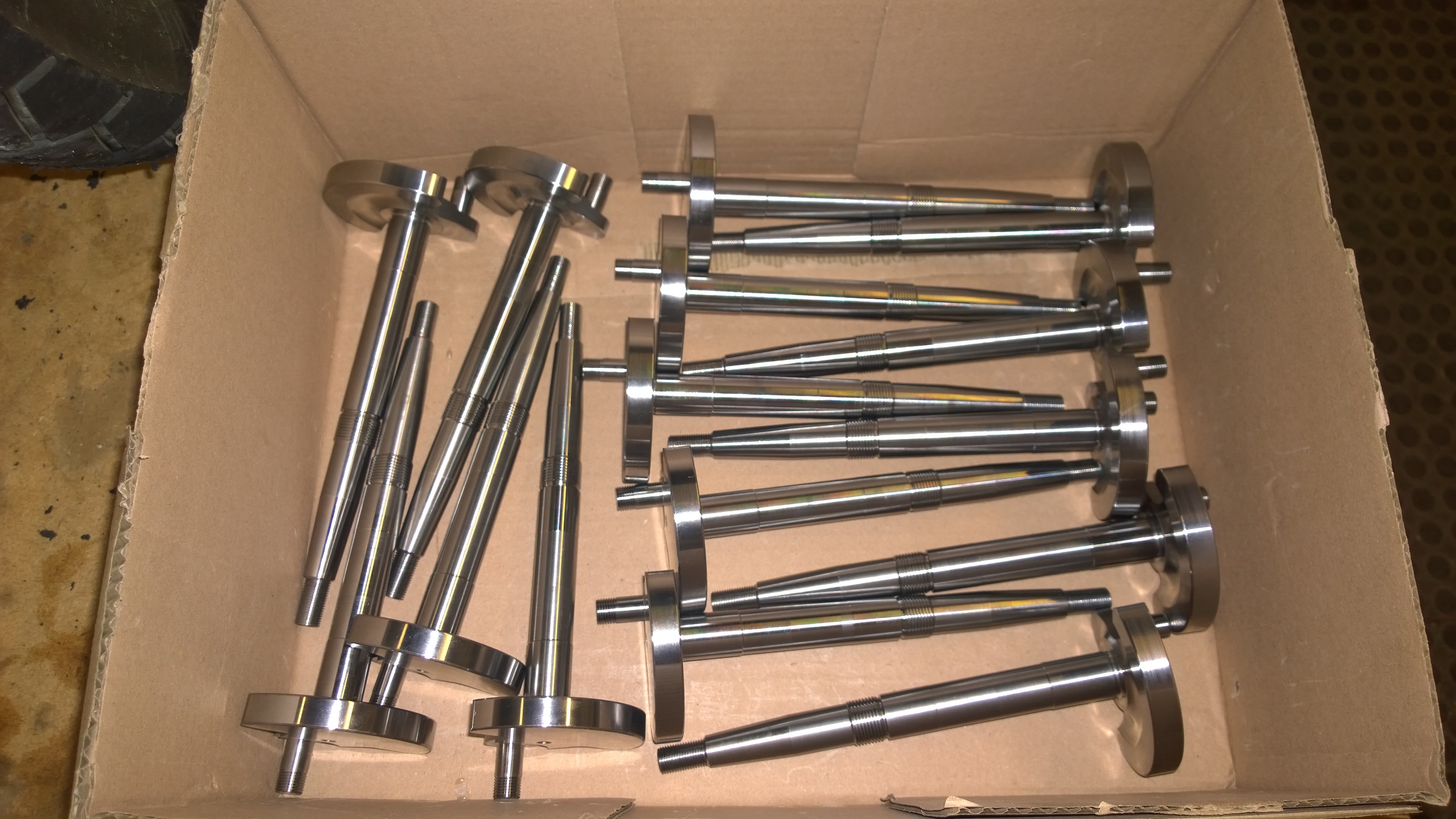

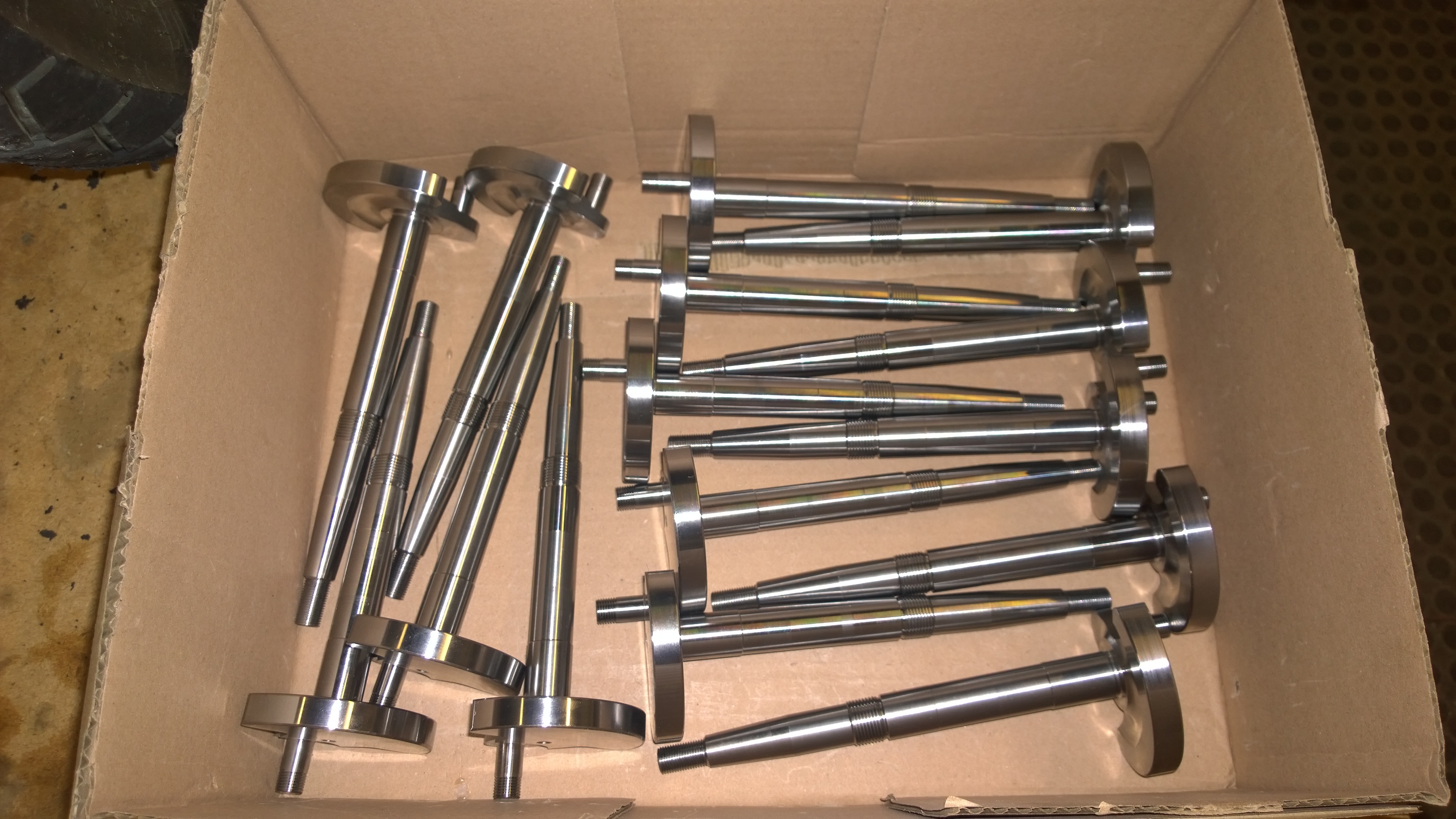

Messagede GGTURBO » 08 Avr 2018, 17:15
C'est surtout une question de disponibilité machine et de temps de réglage. Pour le cas de cette série, l'objectif est de la réaliser en 1 mois.
Maintenant, si on parle juste de temps d’usinage et qu'on néglige les temps d’approvisionnement matière, de réglage machine et de traitement, je pense que tout doit pouvoir ce faire en 1h/1h30 (vive la CN). Sinon, je pense qu'il faut une petite journée en conventionnel.

Messagede GGTURBO » 24 Avr 2018, 14:05
Juste un petit message pour dire que le tournage est fini, enfin presque, il faut juste faire une petite reprise pour faire le filetage de l'écrou d'allumage mais ça devrait pas prendre longtemps.
Jusqu'ici tout ce déroule bien, j'espère que le fraisage ne se fera pas trop attendre car pour le moment on est dans les temps mais il n'y a pas beaucoup de marge.
Affaire à suivre...

Messagede GGTURBO » 27 Avr 2018, 19:55
Usinage fini, reste la rectification.
Mon rectifieur fait le pont mais il devrait s'occuper des vilos dès mercredi.
