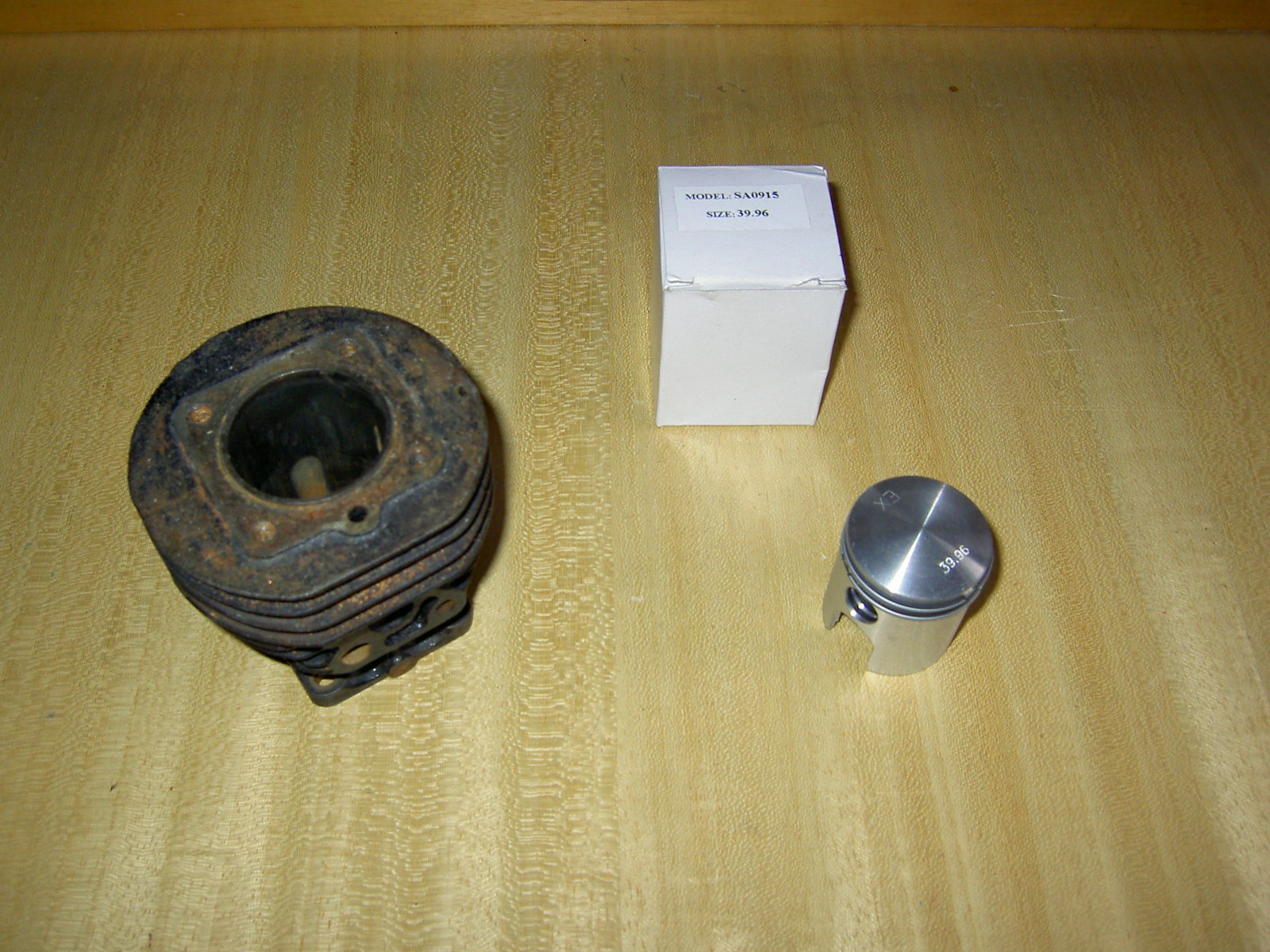

salut ,
qui aurais tester des segments pour cylindre traité nikasyl dans un cylindre fonte :?:
vu que je dois faire réaléser mon cylindre a "" 40 "" pour le remettre en service ... :!:
merci ... :wink:
