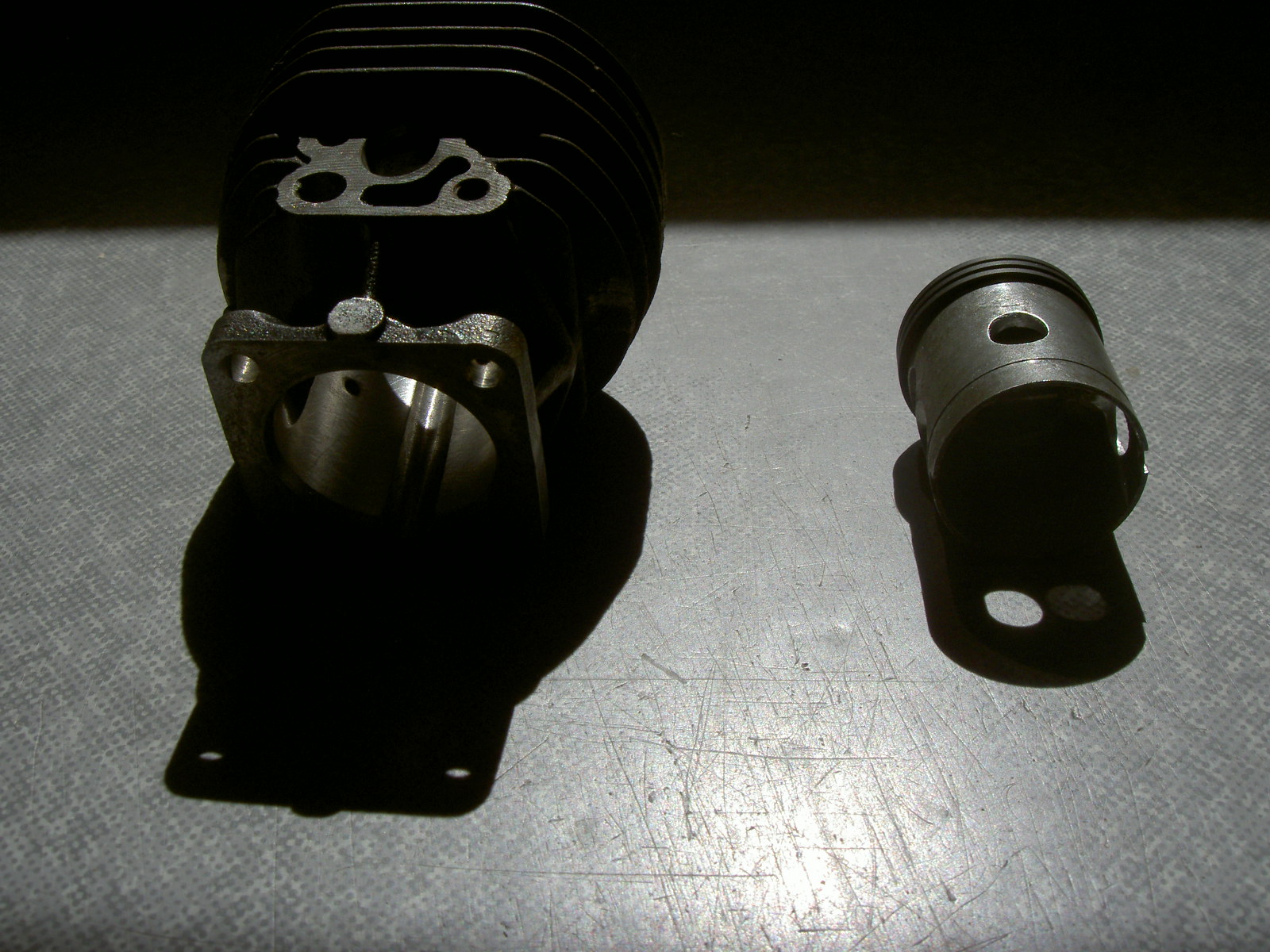

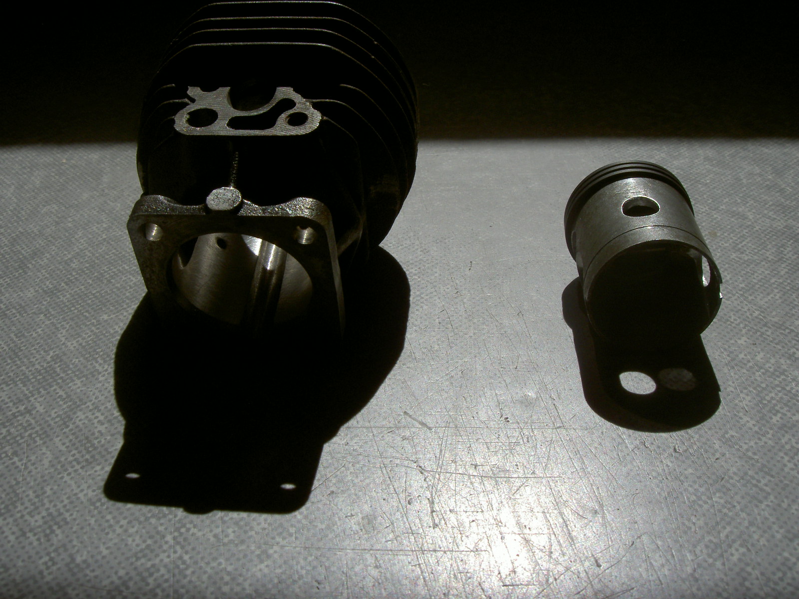

Tu as toujours 105° à l'admission ? Ne cherche pas plus loin... C'est le diagramme d'origine, et encore, avec un piston jupe longue
Tu as une photo du piston ?

Salut Lulu, j'ai 120 degrés environ à l'admission, j'ai agrandi le conduit dans le cylindre et retailler la jupe du piston. Je vais mettre une photo du piston, le temps de démonter. Ce qui me semble bizarre c'est que le moteur est toujours très gras à l'intérieur, Je ne risque pas de serrer :lol:

Je viens de démonter, le piston et la culasse ont moins de calamine mais toujours très gras à mon avis. Je trouve bizarre que le piston ne soit pas calaminé symétriquement, sans doute un problème de balayage.
J'attends vos remarques et conseils :roll:

Messagede Lulu » 28 Déc 2017, 19:09
Bof, c'est encore acceptable comme jeu.
Ton 3è transfert c'est un peu une catastrophe :lol: Mais ça m'étonnerait que ce soit ça qui bride
L'échappement, il gagnerait à être moins arrondi dans sa partie supérieure. Une lumière arrondie ça ne marche pas, ça ne sert qu'à protéger les segments et à ne pas faire de bruit, mais niveau perf c'est nul.
Mais il est déjà assez large donc attention.
On dirait que tu l'as aussi agrandi vers le bas, c'est plutôt mauvais, ça perturbe la sortie du gaz
Ça doit être la somme de toutes ces petites choses qui limite ton moteur.

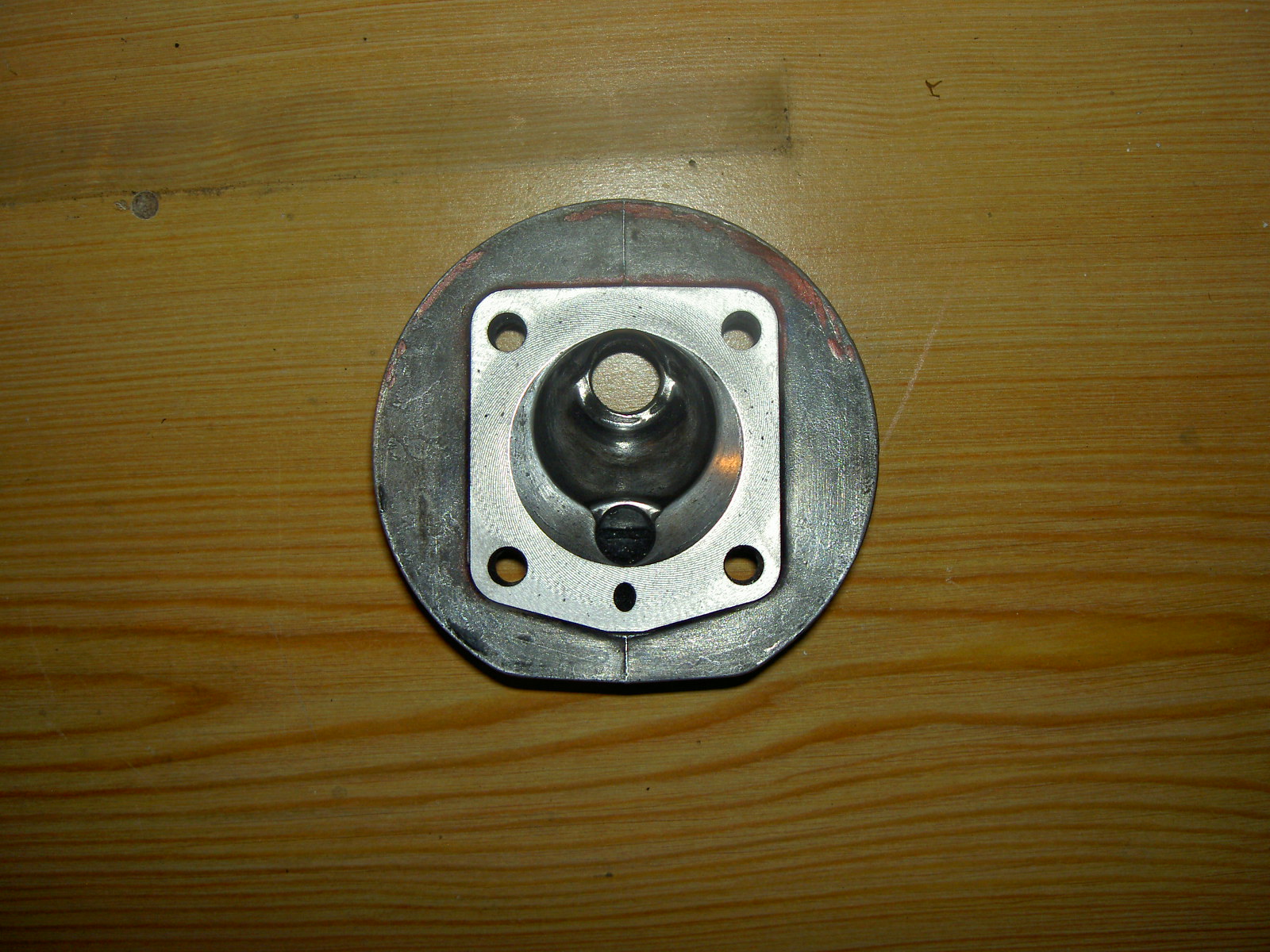

Messagede r4gt kanotix » 28 Déc 2017, 20:35
salut ...

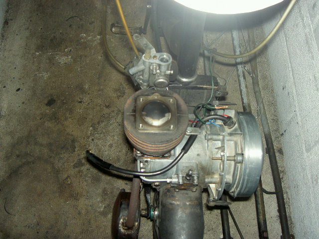

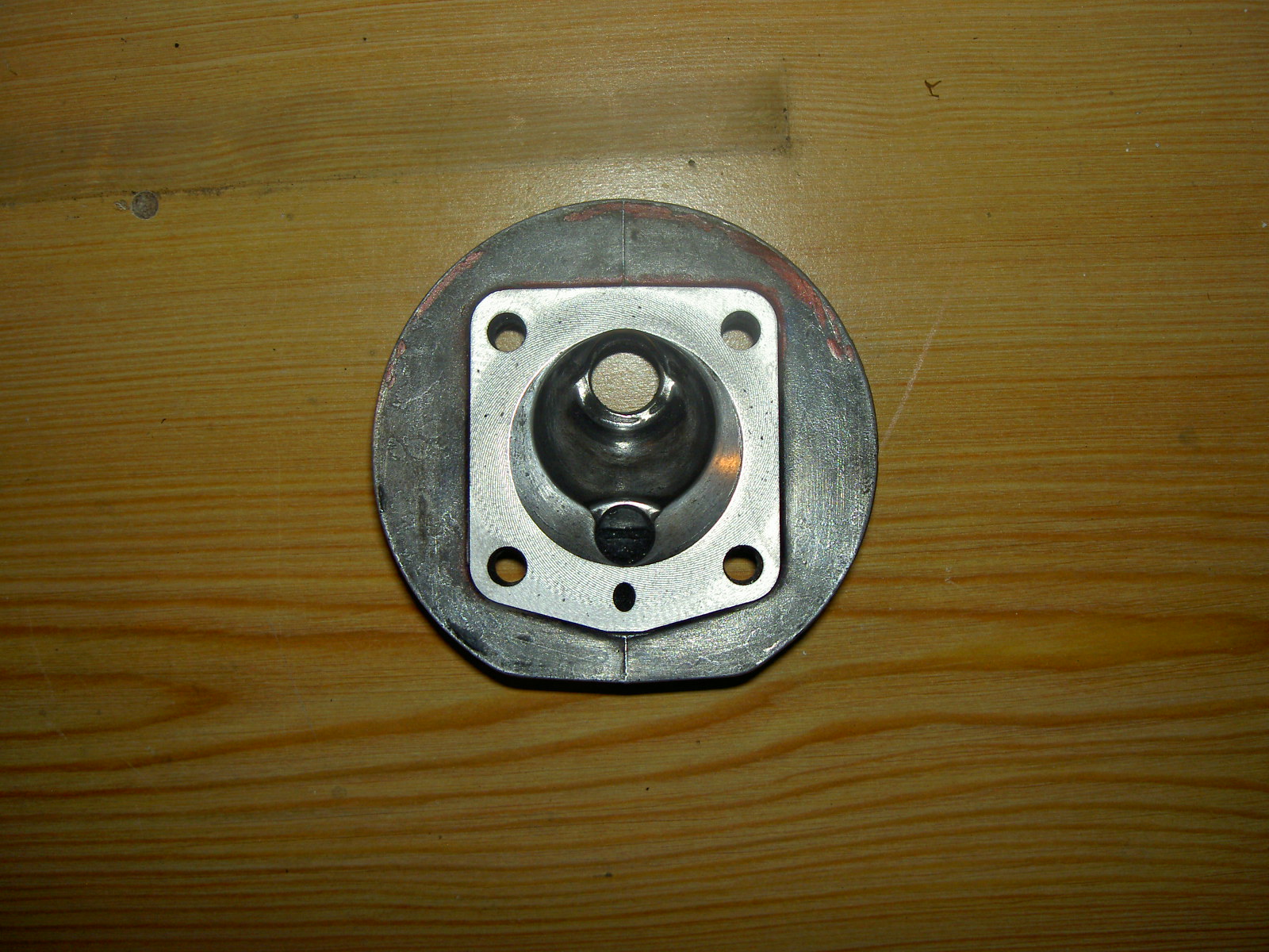

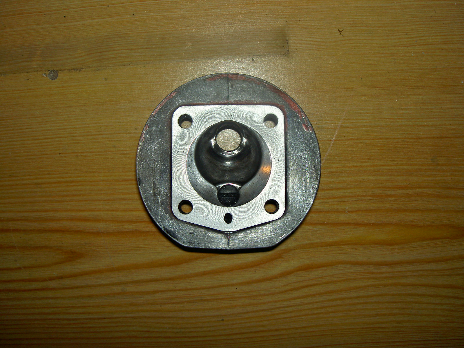

ma culasse sur mon 3800 OA , la même que mon ancien 3800 de Course .

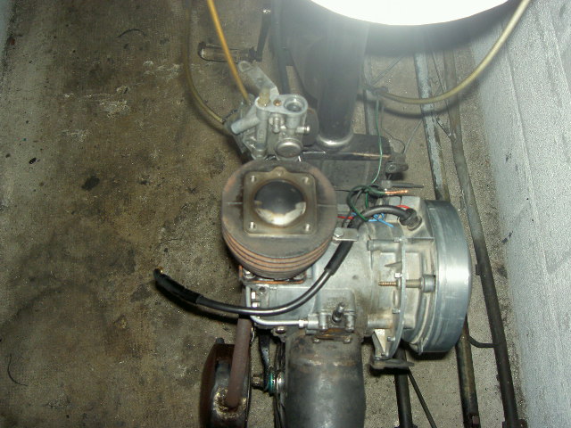

mon ancien cylindre , préparer un peu "" hard "" 3 Trs , 2 Tb
après 100 kms , on vois bien le balayage , je précise que le carbu fait 7.5 mm a la place des 6.6 de diamêtre .
pour le pot ... celui du 3800 MBK ( Sito ) , va bien mais bride légèrement a plein puissance ...
avec mes 83 kgs ... le solex prenais 55 Km/h sur le plat , mais faut cirer en monter car en dessous de 20 Km/h , y a rien ...
:wink:
Je n'ai pas touché la lumière d'échappement vers le bas, uniquement vers le haut et vers les cotés. Je pensais qu'en étant arrondie sur le haut, le moteur allait être plus coupleux. Avec trois segments, j'avais la trouille d'en coincer un dans la lumière d'échappement, je vais la rendre plus "carrée" sur le haut.

r4gt kanotix a écrit:salut ...

Merci r4gt pour les photos.
Tu devais avoir de sacrés diagrammes pour avoir un moteur si creux. Ce n'est pas ce que je recherche, je veux faire de la balade sans pédaler, c'est tout.
En faisant 90 kg, j'aimerais avoir un peu plus de couple et de puissance.
