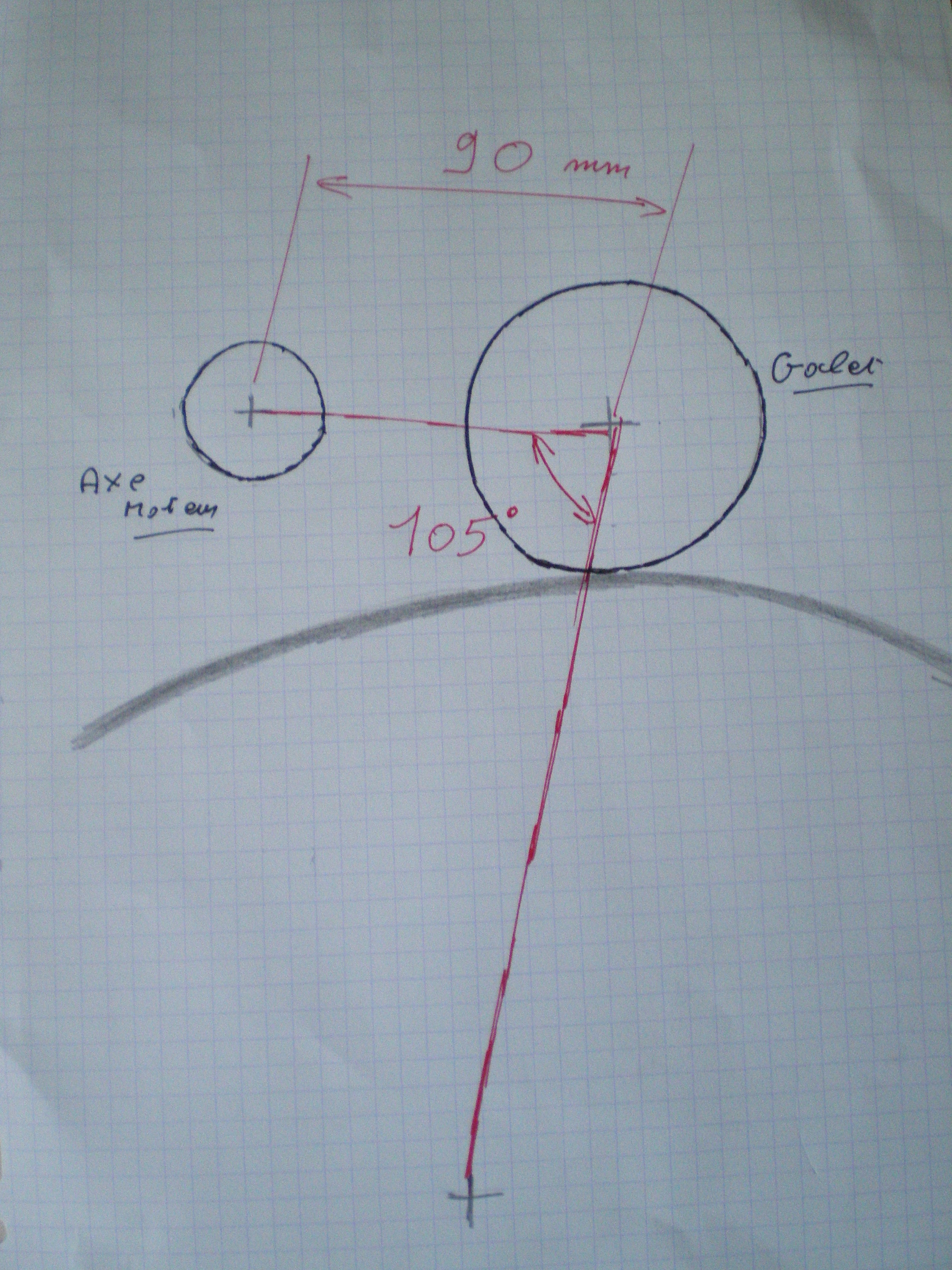

L'angle moteur, comme dit plus haut, il est à ajuster en fonction de la plage de fonctionnement de ton moulin, perso je le retouche tout les ans (comme le moteur est toujours modifié d'années en années, c'est pour ça que j'ai un système réglable). Mais je suis toujours aux alentours de 100-110°. L'angle que je te donne est l'angle formé entre l'axe de roue, le point de pivot du moteur et le point de contact entre galet et pneu.
Re: postion moteur sur roue
Messagede debecos » 31 Aoû 2017, 18:49
:salut: Momoy, sujet souvent traite et fortement intéressent,
Pour l'angle je mesure comme ça
pour info : viewtopic.php?f=14&t=213&p=768&hilit=angle+moteur#p768

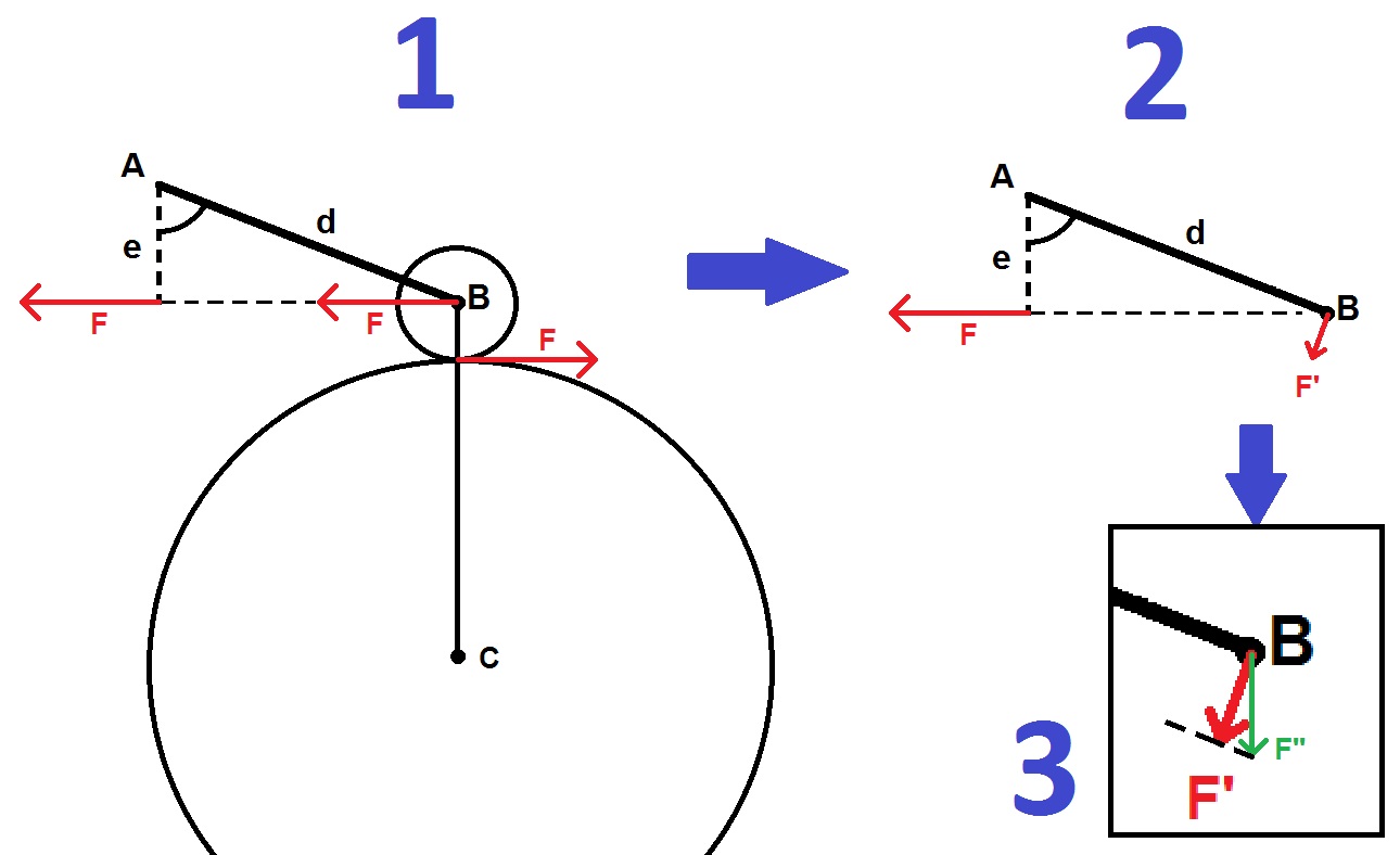

Pour bien voir de quoi on parle, il faudrait faire une épure "soignée".
L'angle par rapport au point de contact ça me semble correct, et dans ce cas le diamètre du galet n'intervient pas.

Messagede Lulu » 04 Sep 2017, 21:48
Victor a écrit:Tu m'as l'air bien sûr de toi, c'est très possible que j'ai tort mais c'est un peu léger comme explication!
C'est la fin de journée... Faudrait faire des schémas...
Bon allez
En 1 :
F est la force tangentielle appliquée par le galet sur la roue (la traction quoi).
C'est donc aussi la valeur de la force appliquée par l'axe du galet sur le carter, dans la direction opposée.
Quand on représente cette force F au niveau du point de pivotement du moteur, on voit bien que le couple de pivotement est F x e.
Tu parles d'un couple de pivotement supplémentaire en réaction au couple de rotation du galet : ce n'est qu'une façon différente de présenter ce schéma, car la force F est la représentation du couple moteur. Prendre en compte le couple séparément serait redondant
En 2 :
On voit que le couple de pivotement est aussi égal à F' x d.
F' est donc égale à F x (e/d).
Or e et d sont proportionnels. En augmentant le bras de levier, on ne fait qu'agrandir le triangle rectangle, ça n'a pas d'effet sur la valeur de l'appui.
Le seul paramètre qui peut faire varier F' par rapport à F, c'est l'angle en A : il fait varier le rapport entre e et d. (Et cet angle est égal à 180°moins l'angle ABC, qu'on appelle usuellement l'angle moteur). e = d*cos(ABC)
En 3 :
Projection des forces pour montrer que F" = F' / sin(ABC)
F" est l'appui du galet sur le pneu.
Conclusion : F" = F x (e/d*sin(ABC)) = F x (d*cos(ABC)/d*sin(ABC)) = F x (cos(ABC)/sin(ABC))
→ F" = F / tan(ABC)
Seul l'angle moteur a une influence sur l'appui du galet.

Messagede Victor » 04 Sep 2017, 22:08
Bon je ne me lance pas dans le schéma sur un smartphone, donc réponse argumentée demain.
Mais il manque (selon moi) à l'équilibre des forces sur le galet de ton schéma 1 le couple moteur qui s'exerce entre le galet et le carter, donc entre le galet et le levier d. Et l'équilibre de ce couple ce fait par un appui supplémentaire sur le pneu et un effort vertical sur le pivot moteur-fourche. Et cet effort est inversement proportionnel à la longueur du levier d.
C'est encore possible que je m'aperçoive d'une coquille en posant tout ca proprement, mais on verra demain ...
