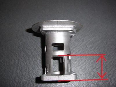

Salut a tous
Je me poste une question tres con, mais je n'y trouve pas de réponse.
Quel doit etre la hauteur de l'ouverture pour l'admission au niveau du bas des transferts lat

Messagede SOLEXGUMP » 30 Mai 2017, 21:18
comme j'utilise parfois du cylindre 3800, même hauteur que l'origine.
Le but est que la section de passage en bas soit plus importante qu'en haut

Messagede momoy » 30 Mai 2017, 22:26
tu veux donc dire que la heuteur n'est pas importante?

Messagede granjoie » 01 Juin 2017, 07:53
Théoriquement, ce qui importe c'est la surface.
Elle doit être d'un coefficient supérieur compris entre 1,2 et 2,5, de mémoire, par rapport à la surface débouchante du transfert, et autant garder un maximum de guidage du flux vers le haut transfert et descendre au Max vers le pmb.
En gardant a l'esprit qu'il ne sert a rien de manger comme un éléphant si c'est pour chier comme une fourmi.

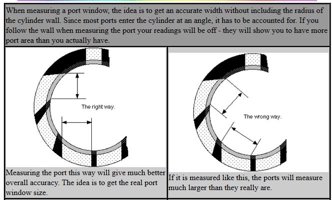

Messagede WiWi_Solex » 01 Juin 2017, 20:41
Attention à bien prendre tes cotes pour mesurer tes surfaces, voici un extrait du site macdizzy.com:
