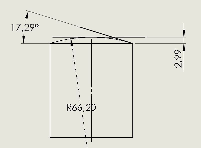

Messagede momoy » 12 Mai 2017, 13:32
bretille
Re: Forme calotte piston
Messagede Lulu » 14 Mai 2017, 01:54
Le plus bombé est celui d'origine. Il y a des petites différences entre les pistons de refabrication, mais tous sont beaucoup moins bombés que ceux d'origine. Et c'est une bonne chose
