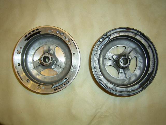

Je fais des volants équilibrés :

David, aurais tu une photo de l'autre face ?

Messagede SOLEXGUMP » 22 Fév 2017, 20:56
voilà, ici la version 1 qui date de plusieurs années

Messagede Michel » 22 Fév 2017, 22:37
Par expérience d'avoir éclaté un volant et qui a finit dans le casque de la pilote , j'avais fait un renfort un peu comme toi "team bidouille " (sauf que j'avais enlèvé les ailettes) . Le solex prend 8500 tr/min max alors maintenant mes renforts sont comme "solexgump " avec les aimants sont vissés dans le renfort.

Messagede shadocs » 23 Fév 2017, 10:09
Michel a écrit:Par expérience d'avoir éclaté un volant et qui a finit dans le casque de la pilote , j'avais fait un renfort un peu comme toi "team bidouille " (sauf que j'avais enlèvé les ailettes) . Le solex prend 8500 tr/min max alors maintenant mes renforts sont comme "solexgump " avec les aimants sont vissés dans le renfort.
si t'enlève les ailettes ... ça éclate c'est garanti, tu perds toute la rigidité.
Le modèle que propose Anthony est une version de ce qu'on utilise par chez nous depuis un paquet d'année,
si je ne me trompe pas j'ai sorti le tout premier modèle en 2011. a ce jour nous ne dénombrons aucun éclatement
et une grande part des origines du CBPDL utilise cette architecture qui a évolué vers un système
de rondelle inox qui s'enquille sur les ailettes et d'un épaulement qui permet d'avoir l'arrache directement intégré au volant.
J'ai aussi eu de très bon retour sur la version que gump propose , si je ne me trompe pas c'est défi solex qui a le premier
essayé cette architecture. Les premiers modèle de défisolex pétaient au niveau des 3 branches car la cloche n'était pas collée au volant et qu'il ne les faisait pas rééquilibrer.

Re: Renfort volant magnétique
Messagede Michel » 23 Fév 2017, 17:40
Ok, Merci loic pour l'info .
Un équilibrage ça coute combien environ? Tu a une photo des derniers modèle de volant?
Merci Michel
Messagede mgsolex » 17 Mar 2017, 21:14
a ceux qui disent qu il percent les aimants : c est faux vous percez les masses polaires en acier entre les aimants qui eux sont impercables sans materiel adapté ( foret carbure , idem pour le taraud ) les parties en acier visibles a l interieurs du volant au nombre de 4 sont bien les masses polaires et les aimants au nombre de deux sont entre ces masses et noyés dans la matiere
Messagede shadocs » 18 Mar 2017, 08:15
Lulu a écrit:
Ce volant n'a pas l'air mal comme volant de secours, apparemment la périphérie n'a pas été réduite, les vis sont hors des branches, le renfort a l'air balaise et peut être collé si ce n'est pas déjà fait.
On dirait que l'écrou central porte sur la tôle, c'est bien, ça renforce la fixation de la tôle sur le moyeu du volant. Dans le cas contraire il faudra remettre en place les 3 vis de l'extracteur.
Sur un monstre qui roule à 70 il faudra se poser des questions, mais à mon avis sur un solex qui plafonne à 55-60 il n'y a aucun risque
Salut Lulu ,
Désolé de te contredire avec virulence :mrgreen:
Comme tu le dis toi même , les ailettes renforcent le voile.
Le type de renfort que l'on voit su la photo , en plus de supprimer ce renfort naturel du volant
à le défaut de le déséquilibrer fortement.
Au cours des ans j'ai vu éclater plusieurs volant de ce type ... et pas seulement 2 ou 3.
Avec des blessures à la clef, on est même parfois passés juste à coté du drame.
et pas besoin de rouler à 70 ...
Alors même si ça n'arrive pas tout les 4 matins, j'estime que le risque de voire ce satelliser
ce type d'architecture est trop grand pour continuer à le laisser fleurir sur les circuits.
Cette architecture à laissé place à d'autres type de renforts qui eux sont fiables ... et abordables.
Donc Aujourd'hui je le déconseille fortement.
Si jamais il devait de nouveau fleurir ce type de volant sur les solex, il faudra les interdire purement et simplement.
je sais c'est violent comme position mais un volant qui éclate en morceau aussi :wink:
Messagede mgsolex » 18 Mar 2017, 20:13
quoi quil en soit c est pas le type de renfort que tu fait qui empeche l éclatement non plus !
faut savoir inspecter scrupuleusement ses volants et le remplacer regulierement c est la seule solution pour reduire le risque d eclatement
les miens sont en tole , pleins au centre , a 4 branches , masses polaires visées , colés , avec la moitié des ailettes en moins ! et equilibrés en statique avec un bout de vilo de la meme maniere que solex le fesait d origine !
je n ai jamais eu de probleme sur ce type de renfort ! le seul que j ai cassé etait a 3 branches et non collé !
