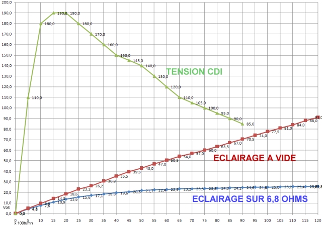

A ma connaissance le Moryama n'a pas de limitation dans le sens de bride placé par le constructeur.
Juste que de par sa conception, passé 9000 tours l’énergie dispo devient faible. Mais sa ne l’empêche pas de dépasser 10 000 tours
Riritrep nous avais relevé les courbes de charge
philou
Messages: 188
Re: Allumage ducati minarelli am6
Messagede KERDANIEL » 08 Mar 2017, 18:37
Ah ok très intéressant!
On voit bien que passé 9000 la faiblesse de l'allumage doit influer négativement sur la puissance du moteur.
Ce serait bien si on pouvait aussi avoir les courbes du Ducati, MVT ou autres.
Amicalement
