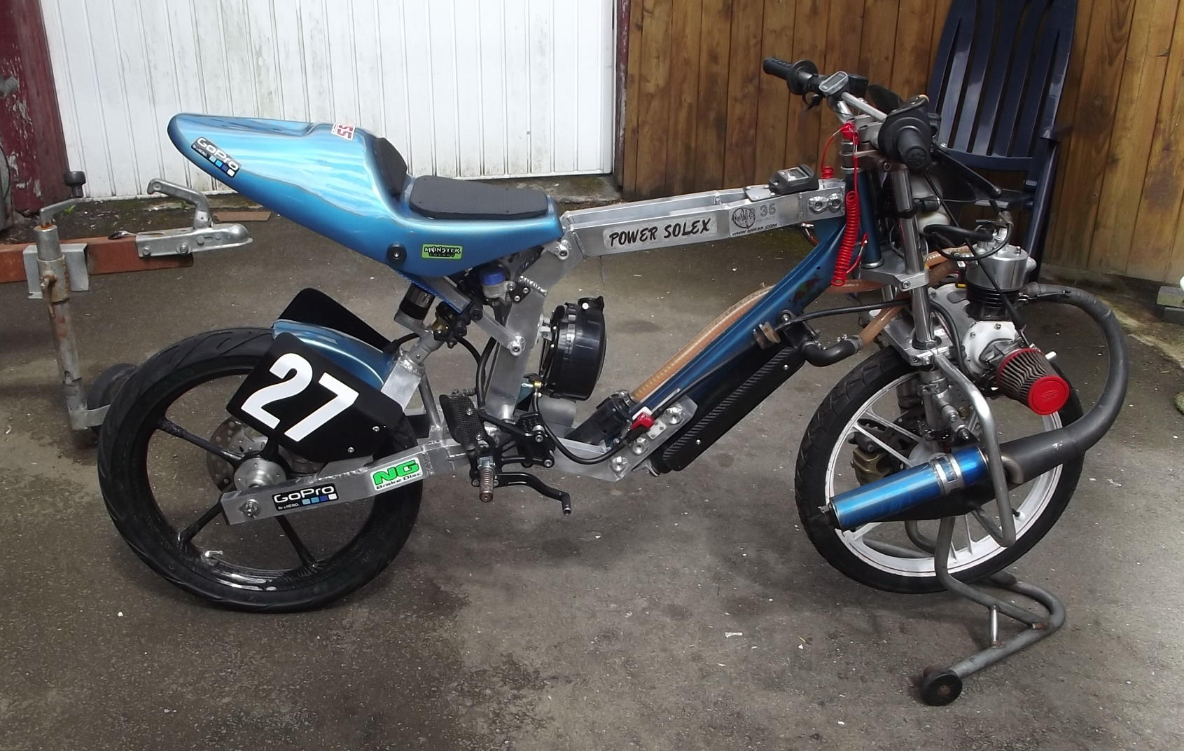

Messagede guitou » 29 Juin 2017, 20:52
bon boulot cette roue :-) avec les haubans en tube. Finalement elle tiens le coup ?

Messagede Mafieux » 26 Aoû 2017, 10:39
Salut !
Oué nickel RAS ^^

Messagede Beb » 28 Aoû 2017, 10:24
Superbe taff, pour travailler régulièrement le carbone mais plus dans un objectif d'esthétisme, le carbone époxy n'aime pas trop tout ce qui est vibrations et chocs...je ne doute pas une seconde que ta jante va tenir (d'autre application l'ont déjà demontrer depuis des années)...mais combien de temps?
Magnifique réalisation (j'ai pensé faire un cadre a une époque) mais perso ce genre de jantes je les gardes pour exposer le solex pas pour rouler a plus de 100 km/h dans des champs de mine, de nuit, sous la pluie avec 2 enfants de moins de 10 ans qui m'attendentle dimanche soir à la maison...
Manche de vitesse sur circuit éventuellement...
Encore bravo pour la réalisation.

Messagede Mafieux » 28 Aoû 2017, 18:22
:wink:

Re: Du carbone jusqu'au roue !
Messagede Mafieux » 28 Aoû 2017, 18:26
Tout ça pour un week de course dans l année pff lol
Messagede Beb » 29 Aoû 2017, 07:54
Mafieux a écrit:Tout ça pour un week de course dans l année pff lol
si c'est pour faire uniquement le RNS effectivement c'est dommage, un tel boulot!, maintenant je comprend mieux l'amortisseur arrière...(ca change pas mon point de vue pour rouler avec ce type de jante sur d'autres circuits et sans amortisseur!!!!)
Une question quel type de fibre utilises tu (ou celle du Vendée globe...)?
Messagede Mafieux » 29 Aoû 2017, 09:55
Salut
Du biaxial a 80 % unidirectionnel et finition en sergé pour une épaisseur totale d'environ 3,5-4 mm max sur le cerclage .
