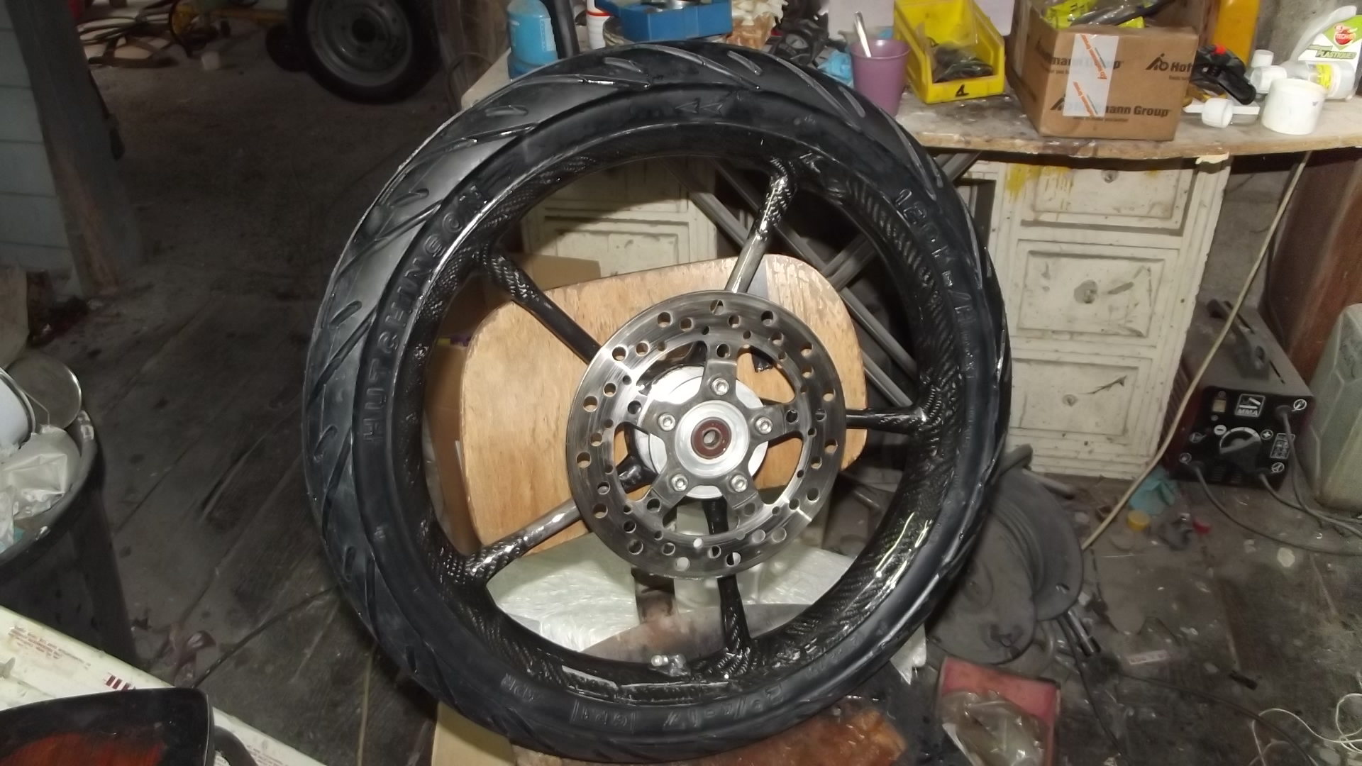

Qui a déjà tenté ou y a pensé à faire une roue ar en carbone ? :?
1,5 kg de moins a la clé :D

Oui les roues d'origine grimeca ne sont pas du tout top poid/résistance
et les roues rayon ont besoin d'une chambre a air qui fait 300g donc le gain est pas super .
C'est un projet qui m'a couté moins de 150 euros sans grand moyen donc et quelques semaine de taf .
Les bâtons sont en jonc plain carbone de 16 mm, très rigide sur cette longueur .

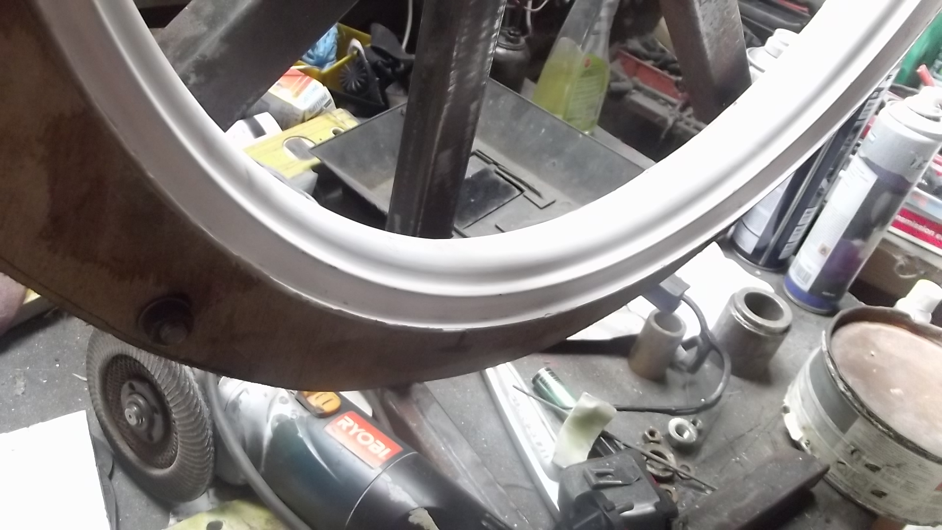

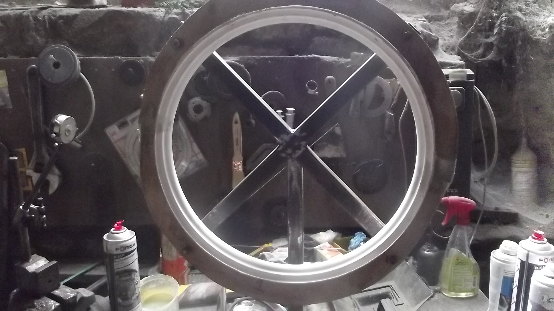

voici le moule :

Ah c'est du fait maison !
Curieux de voir ce que ça donne. J'aurais un peu la crainte que la base des joncs se délamine sur un gros freinage. Pour ceux-ci, ça ne m'étonnerait pas qu'un démoulant soit incorporé à la résine, limitant fortement l'adhérence de la résine mise par-dessus :?
Mets-la d'abord à l'arrière le temps de valider la résistance, si ça casse tu éviteras le salto

Messagede Mafieux » 16 Oct 2016, 13:05
Oui de toute façon elle est prévus pour l'arrière :wink:
et a l'avant je reste sur de l'alu fin pour le moment ^^
les joncs sont emboiter de 30 mm dans le moyeu et collé a l'époxy je suis confiant :)
le cerclage fait environ 4mm d épaisseur en époxy carbone, fait en sous vide la aussi c 'est du solide !
et enfin Le pneu monter est monter tubless et tester a un peut plus de 3 bar :D

Salut ! Super intéressant cette roue, pour info elle pese combien (nue sans pneu ni disque)?
C'est du 17" ou du 16?
En tout cas, tres beau travail!

Bonjour a tous,
Il faut encore rester vigilant sur la résistance j'attend les essais mais je suis confiant :)
j'ai 3,4 kg pour la carbone et 4,8 sur l' alu pneu monter tubless pour les deux (pas prévus mais ça marche nikel) et c'est du 17 :wink:
a noté un gros gain de poids sur le cerclage on le sens direct a la mise en rotation de la roue !
le moyeux reste assez lourd mais moins d'incidence sur l accélération .
je ferai des chronos en DA sur 100 m pour comparaison :wink:
