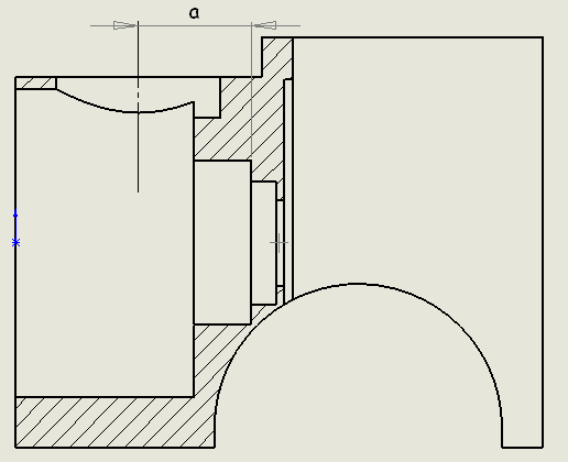

Je dirais plutot l'inverse. Si sur ton plan tu avais prévu une colerette et qu'elle n'y est pas, il faut la remplacer par une rondelle de l'épaisseur qu'aurait eu ta colerette, pour que ton vilo se retrouve dans la bonne position axialement.
Le mieux, à mon avis, serait de mesurer la distance a (voir schéma) sur le carter et d'ajuster ta rondelle pour que b = a. Comme ça tu es sur que ta bielle travaillera droite.

Messagede marco » 03 Fév 2007, 12:57
Je crois que Mac galet R, a tout dit, Le positionnement de l'axe de bielle est la seule chose qui te concerne, car ton vilo a été usiné aux cotes (masselotte) mais il te manque l'épaulement de la cage du roulement.
Donc ta solution et toute expliquée ci-dessus. Fais les mesures et fabrique une rondelle de l'épaisseur. De plus tu pourras plus facilement régler ton positionnement de l'axe de bielle, sans avoir à retoucher ton vilo coté masselotte
Pourquoi faire simple quand on peut faire compliqué, c'est ton raisonnement actuellement.
ecoute le conseil de Mac Galet-R, et tout ira bien, c'est aussi ma méthode de montage depuis plus de 10 ans, et RAS.
