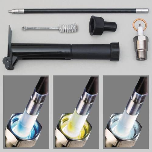

Messagede SOLEXGUMP » 16 Juin 2016, 19:35
Est-ce quelqu'un a essayé ?
http://www.gunson.co.uk/items/pdf/Produ ... French.pdf

Le soucis que j'y vois:
- impossible de voir la couleur en roulant
-ca change le RV et donc la carburation
Après ca peu être marrant

J'ai essayé un ce truc il y a une bonne dizaine d'année, si tu veux brider ton moteur ça marche très bien!
Il faut espérer que le produit s'est amélioré mais sur un proto RNS, avec un allumage motoplat les perfs étaient catastrophiques car l'électrode est au fond d'un puits.

Tu as réglé avec la colortune puis tu as remis ta bougie ou alors tu as roulé avec la colortune point barre ?
Re: COLORTUNE
Messagede SOLEXGUMP » 17 Juin 2016, 15:56
A la base c est un outil de reglage pas de roulage

C'est un gadget qui n'apporte rien. Comme le TC est différent des conditions réelles, la température de flamme est différente et donc sa couleur aussi. Ça ne peut pas donner une indication fiable sur la richesse.
De plus, ne pas pouvoir l'utiliser en charge enlève tout l'intérêt qu'il aurait pu avoir.
Mais ça doit être rigolo :D
J'ai toujours rêvé d'avoir une culasse en verre sur un moteur. La bougie seule c'est déjà pas mal

Pour moi la bougie Colortune étais aussi un dispositif de mise au point, plutôt pour les moteurs 4T et pas dans le domaine de la compétition.
A défaut de culasse en verre, tu pourrais imaginer une culasse (pour les 50 cc la culasse n'est pas très grande ...) avec un trou taraudé pour la bougie et un 2ème trous pour un regard avec un "hublot" en verre, voir un raccord avec une fibre optique et brancher une caméra...
