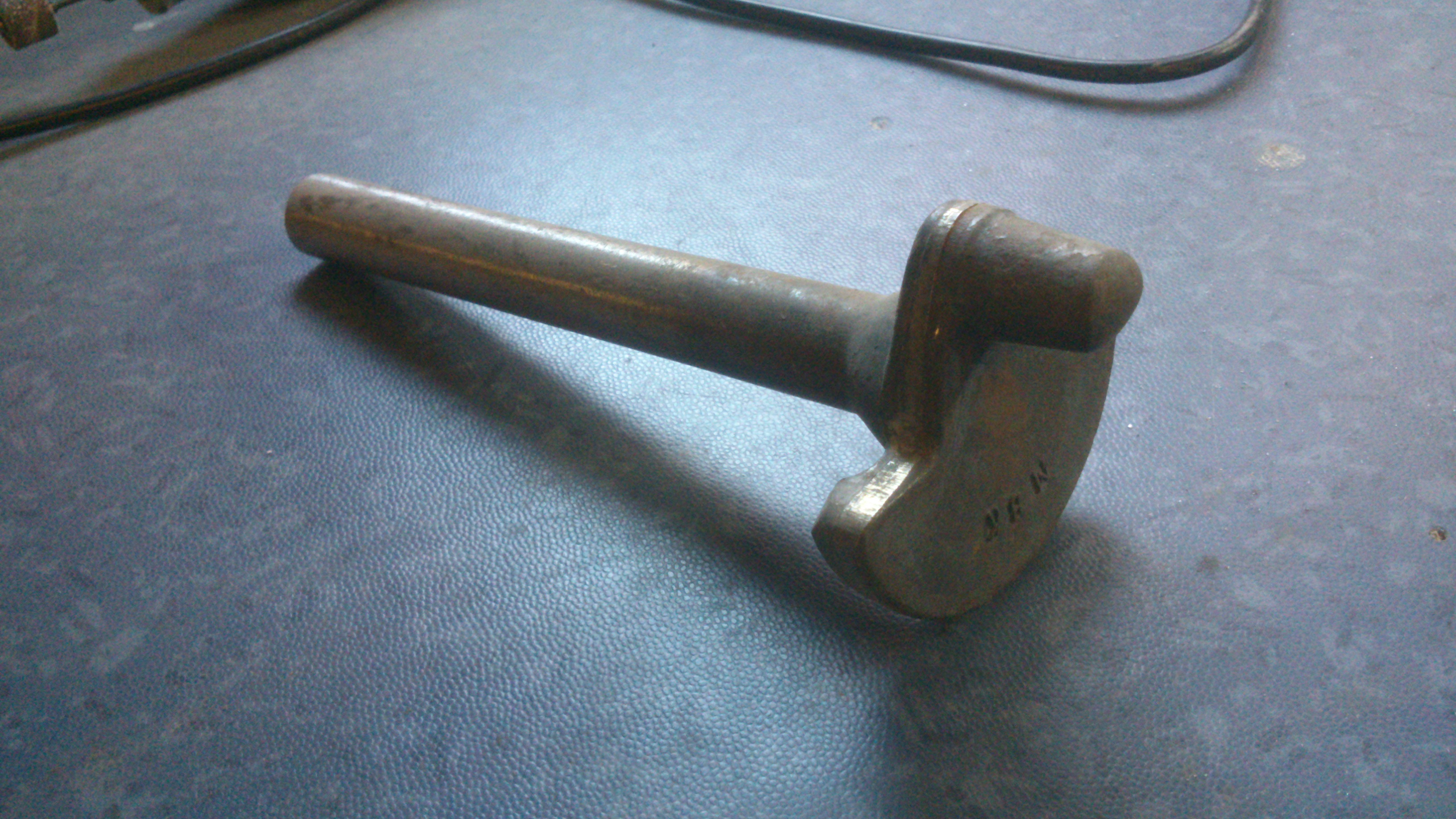

Messagede TEAM BIDOUILLE BIS » 20 Avr 2016, 20:43
Avis aux spécialistes des pièces d'origine et refabrication :
Quel est la qualité de ces vilebrequins ?

*Le gars joel du petit gris ne jurai que par ces vilebrequins la ... si je ne me trompe pas
l'un de ces vilo à gagné plusieurs Nouziers.
et il fait 36g de plus c'est ca ?

Il paraitrait même qu'ils sont en C45 alors que le modèle standard est en C22 (limite élastique +30%, limite à la rupture +50%).
Il faudrait demander à Pitou de le passer au spectro pour s'en assurer, il l'avait fait sur un modèle standard avant nitruration.

Oui Loïc , il fait bien 36 gr de plus.
C'est ce que je pensais au niveau de la différence de matière, la masse à l'air matricée par contre il est brut de tournage et non rectifier.

Petite question, ce sont bien les vilos avec un maneton de 14 et le filetage de l'écrou de galet en tourne à gauche ?
C'est quand même bizarre pour les Japonais d'avoir marqué MBK sur la masse des vilos et de les vendre brut de tournage :? . A l'époque les concessionnaires avaient certainement tous une rectifieuse pour les finir et les monter sur les carters d'origine :D

Les vilos sont au même cotes qu'un origine d'antan.
Et c'est bien du made in France !!!

J'ai vu et eu en main un de ces vilos il y a une dizaine d'années. Il y avait 5 ou 6 congénères à ses côtés, brut d'usinage pour certains de mémoire brut de fonderie pour d'autres. Je m'étais laissé conter que c'était les derniers survivants sortis de chez l'usineur sous traitant à l'époque. Maintenant, quant à savoir ce qu'ils sont devenus...

meme si ils sont plus solide je peut vous dire qu il cassent quand meme j en ai un exemplare de cassé !
pour les brut il etaient matricés comme les autres et non coulés ! il doit en rester deux brut quelque part ... ( vus il y a pas tres longtemp chez un colectioneur qui ma dit que cetait effectivementles derniers qui etaient sortris de l usineur ! par contre les usinés on en trouve quelque fois en neuf sur les boursses isus de vieux stock

mgsolex a écrit:meme si ils sont plus solide je peut vous dire qu il cassent quand meme j en ai un exemplare de cassé !
Faux, des brut comme ça ?
J'en ai 1 voir 2 qui traine dans l'atelier, et je connais 2 sac de jute de 25 - 30 pièces qui pourrisse pas loin de la maison, et il a même en plus une série (1 sac) en acier plus dure :crasy:
